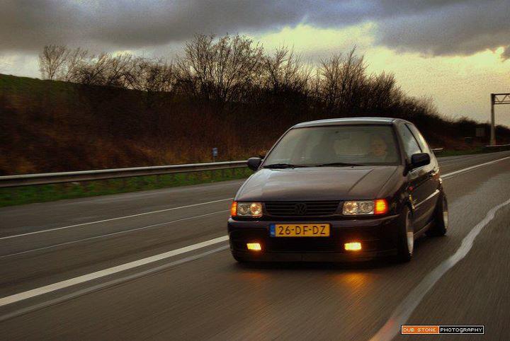

Здравейте, искам да попитам дали някой знае как мога да направя мигачите да светят като пусна габарит, а като си пусна мигача да си мигат. Става въпрос за Поло 6н :roll:
Ето като това Поло:

Най-просто се прави с крушка с две светлини като едната ползваш за габарит а другата за мигач 8)

Да, но искам така да стане, че като пусна мигач да мига, а не една да свети пък друга да мига, защото няма да се вижда мигача :D

Ще се вижда спокойно, тва е като на стопа като свети габарита и като натиснеш спирачката :да:

това е резултата от крушка със две светлини :wink:
освен колата от клипа и моя е по този начин от известно време и двете коли се карат всеки ден не сме имали проблеми със сигнализацията
:да:
