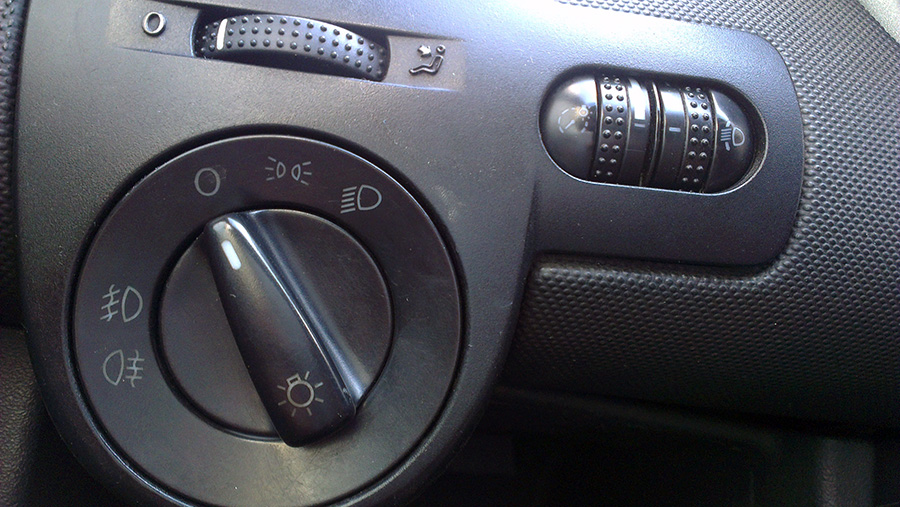

Снимка на таблото

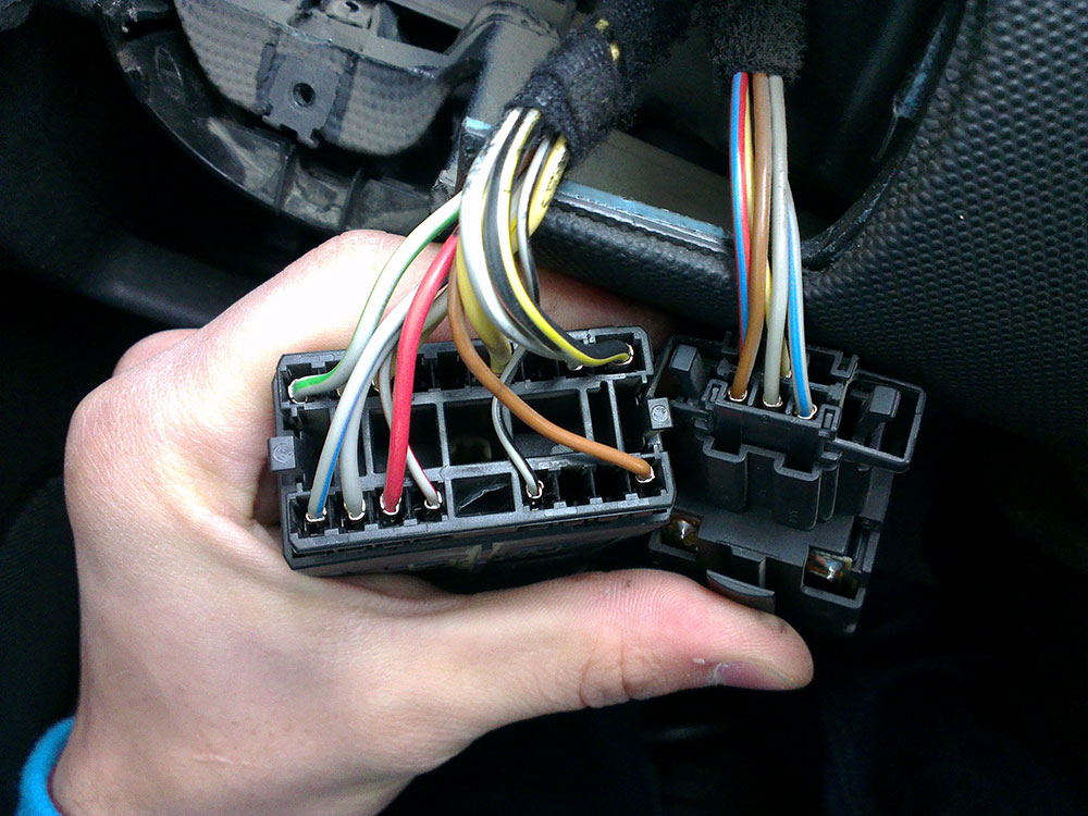

Ако има начин да елиминирам ключа за да направя проба дали проблемът е в него ще е добре, но не намирам никъде схема на кабелите. Прилагам една снимка как изглеждат.
На потенциометъра средния кабел спрямо двата външни има 5в.

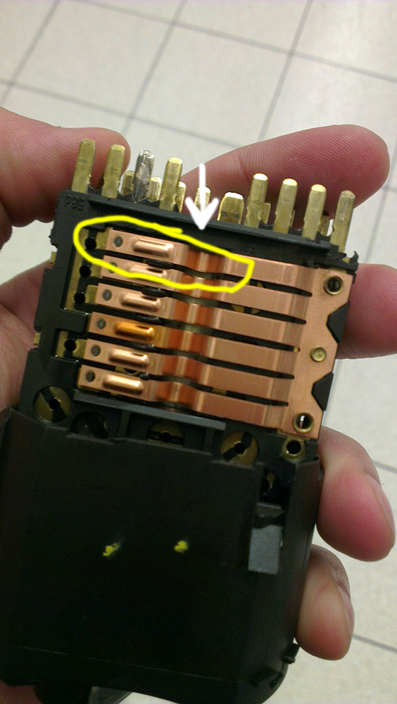

Огромни благодарности към колегата delpi който се отзова и направихме тест.
Проблемът се оказа в ключа за фаровете. Една от пластините се беше изморила и я коригирах, както и самата пластмаса на корпуса беше поомекнала и не притискше добре пластините.

Прилагам снимка, ако някой срещне същия проблем. Самата пластмаса която служи за корпусна обвивка се състои от 2 части. Самите части трябва много добре да са притиснати една към друга, защото иначе пластините им се променя положението и не контактуват така както би трябвало.
