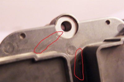

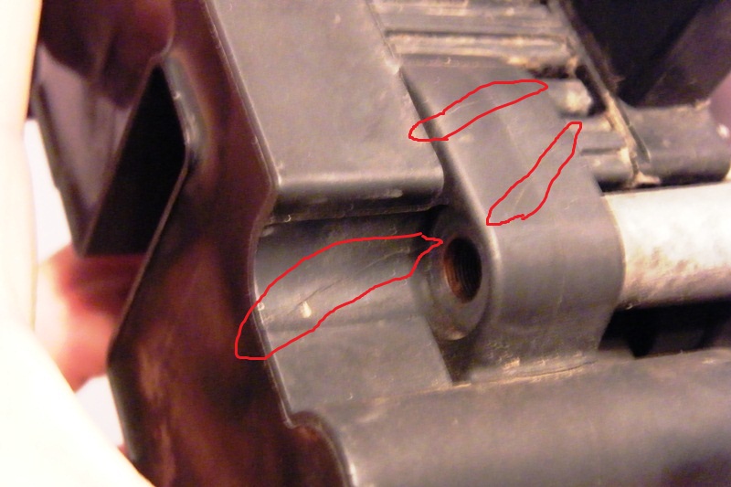

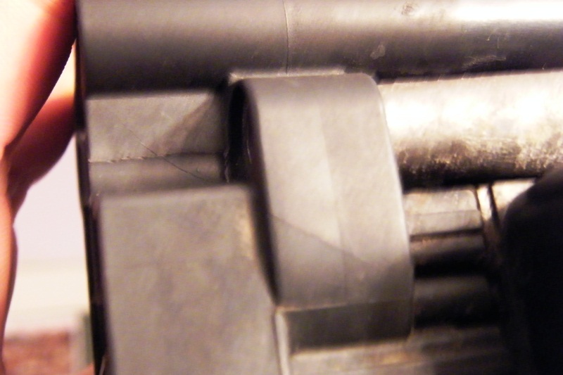

Добър вечер колеги. Купих бобината. На Беру. Смених я и сега всичко е 6. А ето това е главния виновник за проблемите. Както колегата по-горе каза - пукнатината не е само една.
Ето тук вече се личи колко е била спукана бобината. Интересното в случая ми беше - Защо на газ искри в пъти по-често и по-силни искри избиваха, а на бензин не толкова често. Колега в офф-роуд форума каза, че газта е по-трудно запалима от бензина и затова на искрата и е по-лесно да излезе през пукнатината. Това ми се стори най-логичния отговор. Бензина гори по-лесно и искрата не избива от никъде.

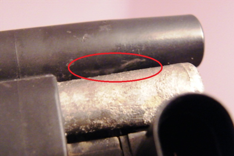

Това, което прилича на косъм е пукнатина.

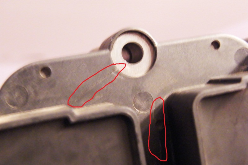

Тук са три много тънки.
