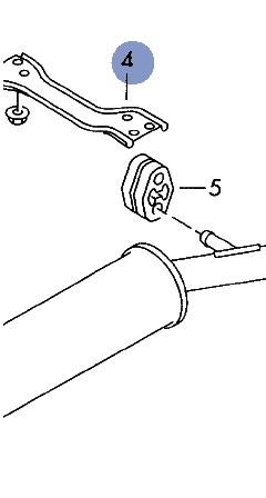

freestyler911
Мнения: 2609
Регистриран на: Съб 29 мар 2008 14:20
Автомобил: VW polo
Двигател: AEX 1996
Re: Поло '96 - гърнето опира и създава шум.
Мнениеот freestyler911 » Пет 04 яну 2013 18:20
Ето как го дават в ЕТКА. Пишат го подсилка за тунела.
djshomi
Мнения: 1201
Регистриран на: Нед 02 юли 2006 11:33
Местоположение: СО
Мнениеот djshomi » Нед 06 яну 2013 13:43
Колегата пита за пластината коятп е след катализатора на нея няма гумен тампон , снимката по горе от етка е задната пластина която е след резонатора там има гумен тампон.Колега от долу имаш една муфа с две скоби която свръзва предната час на генерацията с резонаторното гърне ако се е разхлабила или изгнила скобата (става от лада същата яе в ем комплект я има) провисва тръбата или ако е побългаряванокато при мен цялата генерация е заварена и понеже не може да се прави корекция , планката е П-образна тази част дето е нагоре към 4 мм съм я зарязал под тарбата и сега не опира .
