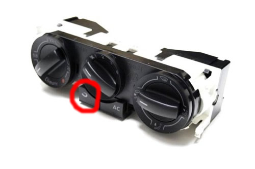

Здр-те колеги, тези дни пътувах и реших да пусна за кратко да се върти въздуха само в купето че един автобус се опита да ме удуши :lol: и след 5 мин реших да го спра, след като го натиснах след 2 сек пак се включи, само и така не иска да се изключи стой включено.Някой има ли някаква идея , в компютъра ли се е получила няква грешка или...

Разглабяш цялото табло на парното което е на снимката по-горе копчетата на климата и клапата са с по две тънки пластини и пружинка и две крачета а отдолу са контактите-прехвърля пружинката щракаш пружинката не влючва контактите и не деиства на поло 6н двете копчета се сваляха отделно от врътките на парното а и тук може да са така и предполагам че е така понеже климата се води като екстра все още , а не вградени но пак се оправят като се отвори пласмасата отзад ,а може и да е като на старите пола 6н хващаш само двете копчета натискаш ги леко назад и дърпаш леко надолу за да се освободи от врътките на парното и тогава ще съвсем лесно да се види дали наистина е прескочила пружинката -намества се и копчето си работи адекватно без проблем.Другия вариант е да замериш кои кабели са клапата и да ги вържеш към отделно ключе ,но защо да развляш визията на автомобила. Успех.Между другото виж на голф 4 или пасат -парното май е същото и да намериш втора ръка по моргите много е разглабянето да го монтираш пък и цената незнам колко е приемлива.

За да влючва отново ел инсталацията му окъсява в копчето командването му е по елетриеско вакуумен принцин вътре в коша на двигателя има клапан регулиращ вакуума и комадва клапата при влючено копче .Вакуума лестно може да провериш -на контакт без да палиш колата и се ослушваш дали дали се мърда клапата ще се движи 3-4 пъти за толкова стига вакуума при незапелен двигател за да го изключиш вакуума и да търсиш елетрически или механичен проблем в копчето .

Днес свалих кората под жабката, видях клапата , като разчовърках малко се оправи, проблема е в машинката, има някои зъб които вече се е износил и като завърта през него презкача...
За момента работи, но ще трябва да се разглоби сигорно и да се види зъбчатката и да се смени или ремонтира по някакъв начин :)
