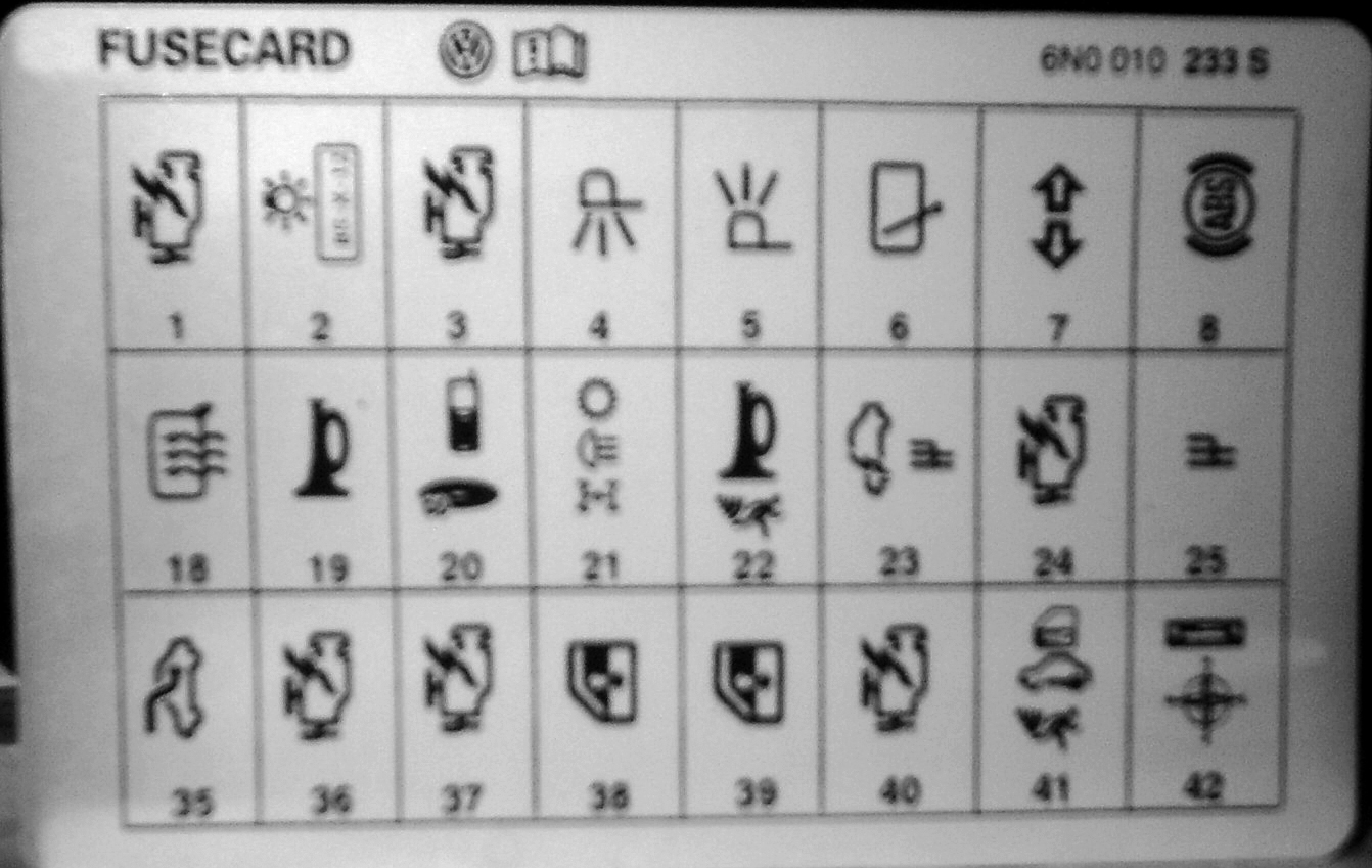

По документи Полото се води 6N, а на стикера виждам че пише 6N2. Кое е вярното и има ли някаква съществена разлика.
И някой може ли да ми разясни какви са останалите неща написани на стикера от багажника.

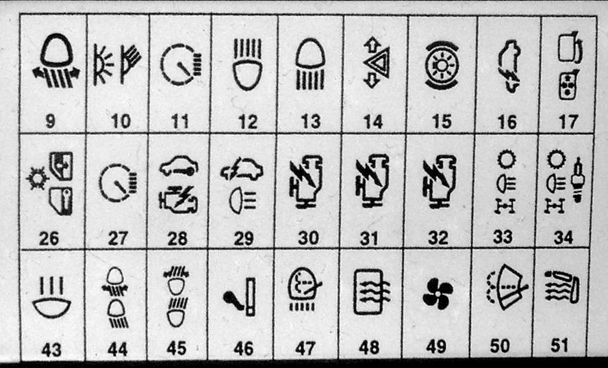

Интересува ме тази табличка за бушоните, как да разбера кой номер за какво точно е.
И още нещо - чистачките ми са 48 см и двете. Гледам че тази на водача има още разстояние което позволява да речем 51 см дължина. Мога ли да сложа различна дължина или по-дългата няма да ляга добре по стъклото.
бушони карта 02
бушони карта 01

Здравей ДАРИК! Господ да те поживи, че си отворил точно темата, която и аз търсех! Имам подобен проблем, но хубавото е, че имам явно същия модел, най-малкото защото показаната от теб карта с легенда на бушоните и релетата е същата като при мене, както и снимката. Предимството на германците е, че като практични и рационални хора са направили легендата с общо - взето разбираеми символи, които успях да разгадая до известна степен, но не всички. Лично при мене спряха да функционират 1во-КЛАКСОНА, 2ро-зумера(малката пищялка) за забравени фарове и 3-то-запалката. Ориентирах се по картинките, надявам се - правилно. за клаксона - смятам е №19, за запалката-№46, за фаровете - колебая се между №22 и №41. Като ги провериш едно по едно си показва дали там е проблема - като ги извадих, да - бяха прекъснати жичките на бушоните. Както предполагам знаеш, някои от гнездата са празни, то е заради разликите в модела на колите, тоест, от някои няма нужда, щото колата няма съответните функции. Надявам се някой разбирач да се отзове на темата и да ги разтълкува символите. За всеки случай сега занасям картичката в моята служба, дето е ужким пълно с автотехници и въобще разбирачи, та белким ми ги преведат. Ако искаш - пиши кой проблем конкретно те интересува, да го решим. Поздрави от Пловдив.

Колеги може ли някой да напише с две думи на таблицата кой номер за какво е и колко ампера трябва да е бушончето. На пене първите десетина са по пет ампера... Или поне номер 15 какво е, че ми беше стопен бушона???
https://fuseandrelay.com/volkswagen/polo-3-classic.html
Намерих некво на английски. 15 е светлините на стоповете, а при мене третия не свети и явно оттам е проблема
