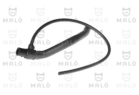

Маркуча е с заработен тройник на картерните газове, един отвор на капака на клапаните, един на въздушния филтър и един долу при мотора.
Маркуча,който влиза във въздушния филтър е добре.Другия(тънкия) ме интересува.Трябва ли да се сменя целия тройник с двата маркуча или може по отделно тънкия или дебелия?

Колега отвори си капака и надникни. Твърде е вероятно скобата да не се вижда от разпадащия се маркуч. Просто я отвий или ако е от заводските я извади с клещи тип "чирак" с подвижно рамо. Двата маркуча могат да се сменят поотделно.

Сменя се целия маркуч. Вариант е да режеш и снадиш тънкия маркуч.

Другият вариант е да си намериш сепаратор, който седи на блока с два изхода - един за дебелия и един за тънкия, аз карам с такъв. Старият ми беше само с такъв за дебел маркуч. Понеже тоя, който е показал колегата има вероятност да струва немалко парички, не зная дали има неоригинален заместител (най-добре провери в някой магазин за авточасти какво предлагат за тоя модел маркуч) :th_up

Отворих,надникнах.Няма нито една скоба.Не могат да се сменят маркучите,освен с рязане и снаждане.
Както казва колегата с рязане и снаждане ще стане,но трябва канал.Благодаря на отзовалите се.А по втория въпрос някой да знае нещо?Могат ли да се регулират пантите на задната врата?

Маркуча и в юнитрейд го няма. Поръчката е убийствена.Запресован е фабрично а с времето се разпада - в него се отлага утайка.Зопочва да смуче въздух и нарушава работата на двигателя.
Вариант 1 - някои модели на Рено имат подобен маркуч и може да се използва такъв.
Вариант 2 - слагаш дебел маркуч между картера и бурето за конденз на маслените пари, а тънкия чрез тройник меден за климатична инсталация го вкарваш над бурето.
Долу където е дебелия маркуч никакви експерименти с метални или пластмасови неща защото зимата конденза замръзва и . . .след палене маслото избива където намери - пробвано е. Успех.

На кое викаш буре?На кутията на въздушния филтър ли?Дебелия маркуч си е добре.Тънкия за сега докато вдигна колата на канал съм го пуснал под купето да не дишам боклуци.А тогава ще извадя тройника,ще го почистя,ще отрежа тънкия маркуч и ще го снадя с нов още от основата.И това ще е.Каквото-такова.От кой модел на РЕНО става? :beer Никой,обаче не каза нищо по втория въпрос.Явно не е имало проблеми със задната врата...

http://autopartmaster.com/imgbank/cat/v ... t=D82057C3
В етоса е със скобичка тоя маркуч.
И моя замина - точно тънката част (запушил съм я) - той взима газовете от капака на главата и ги води във възд филтър.
Не играе кой знае каква роля. Съответно съм извел това което излиза от капака на главата да ходи в калника с един маркуч (оттам почти нищо не излиза).
В Евро07 маркуча е 23лв с ОЕ номер 030 103 493N
