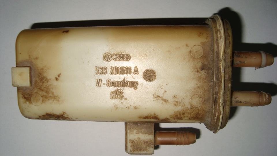

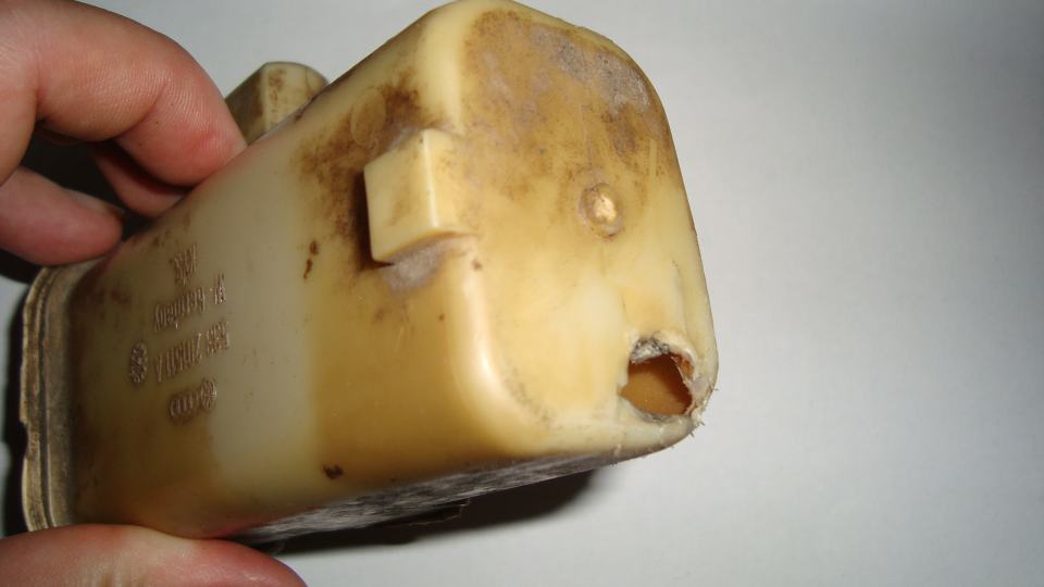

Здравейте, отдавна съм собственичка на POLO 1.0i/45 - 94 год от няколко месеца търсим част която никъде в сервизи и магазини не знаят каква е и за какво е, намира се след бензиновата помпа една пластмасова джаджа със 4 щуцера,единият се счупи.... в магазините казват че моя автомобил е рядка серия и части трудно се намират. Номерът който е на самата част по каталози излиза като филтър,но не е .... Моля който се е сблъсквал с нещо такова или го е виждал по магазини,морги моля да пише,прилагам 2 снимки. А също и моля за съвет може ли да се приспособи тази част,да се имитира или изолира и колата да се кара без нея? Благодаря предварително.

аз доколкото разбрах това нещо изпълнява ролята на нещо като акумулатор на налягането
с други думи когато ти е малко бензина в резервоара при завой помпата може да остане на сухо ,съответно без бензин и налягане до бензиновата дюзата колата ще прекъсне и изгасне,предполагам може да се вържат маркучите и без него

Потърси в форума. Имаше подобна тема точно за тази част. До колкото разбрах това е съд които връща ненужното гориво в резервоара.

Точно съд за излишното гориво е. Според мен си намери друг подобен и го монтирай на колата. Не си прави експерименти. Без тоя съд къде ще отива излишното гориво?
При теб счупеният щуцер е за бензиновите изпарения си мисля аз.

Благодаря много,вече ми стана по ясно,дано намеря нещо подобно от друг модел да свърши същата работа. Някой ако има идея да пише или ако е срещал нещо подобно като част по магазини и сервизи.
Re: Проблем с Polo 2F - 94 година

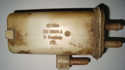

темата приключена наистина по номера излиза филтър но горивен .... поръчах го оригинален за 42 лв а това му е снимката:
http://images1.carpartsdiscount.com/aut ... 01511a.jpg
