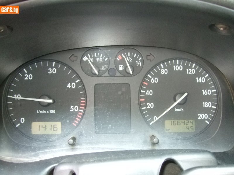

Ето това табло е от AEF, а аз исках да питам ако сменя старото с такова ще имам ли проблеми, смисъл ако намеря от кола със същия ДВГ :screwy

Мнениеот Somi » Пон 03 юни 2013 12:34
Не става буксите са различни не е до двигател до инсталация е.Може да се превърже но няма да работи всичко коректно има си един сериозен минус пък може и плюс да се каже кат си караш бензиномера почва да ти пълни резервоара значи трябва да се сменя и кошница.Захващането също е друго или побългаряване или смяна табло.От тук въпроса Заслужава ли си?

Мнениеот RZ01 » Пон 03 юни 2013 22:19
Явно не, благодаря ти за точния отговор :bowdown
