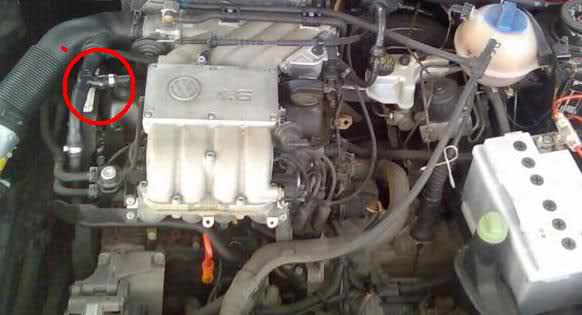

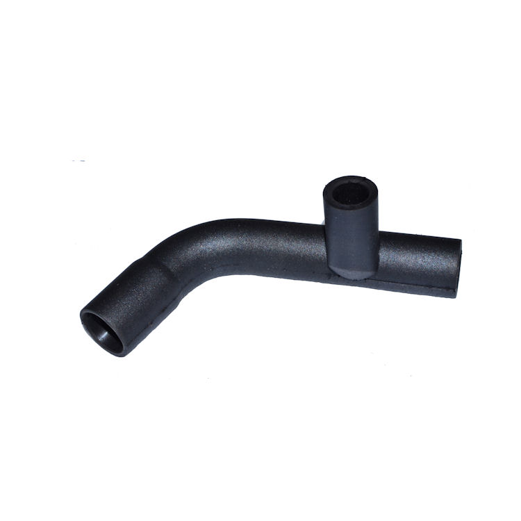

Скъса ми се маркуча за картерните газове на POLO VARIANT 1.6 AFT. Смених го с нов, но от тогава се появи омасляване под капака на клапаните. Струвами се, че на оригиналния маркуч отдолу имаше малка кръгла допка, а на новия-не.Някой с AFT 1.6 ако може да погледне този маркуч дали оригинално има малък отвор.Благодаря предварително!
Ето и снимки:

Няма никаква дупка отдолу на маркуча,колега и неможе да има. Вероятно няма връзка между омасляването и смяната на маркучите!
От коя страна на клапанния капак се получи омасляването?

От страната на изп. генерация.
