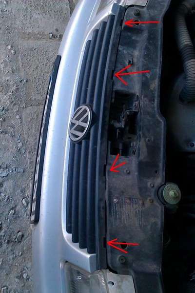

Как се сменя решетката на Vw polo 6n 98г.

Тази с емблемата под капака

Ами не е сложно, вдигаш капака откачаш 4-те щипки( бъркаш с отверка примерно) и дърпаш леко нагоре решетката.
това е :c020
ето ти снимка къде се намират 4-те щипки
