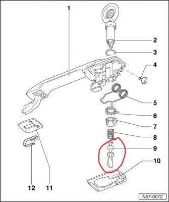

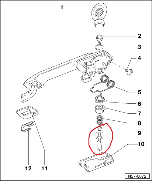

След сваляне на дръжката на шофьорската врата се прецака вдигането и спускането на стъклото също и бутона за заключване и отключване на всичките врати.При отворена врата и двата бутона действат(отключва и заключва)при затворена врата само заключва а за вдигане на стъклото нищо не бачка,размених буксите на бутоните макар че единият не бачка и този който работеше само сваля стъклото на пасажерската врата при шофьорската не действа изобщо.Извинявам се за многото повторения ама се старах да обясня детайлно.Забравих да кажа че при ваденето на дръжката счупих една част-оградил съм я с червено долу на снимката :banghead

това което си счупил влиза в ключалката трябва отсреща трябва да е на право иначе отчита че е отворена и за това ти прави проблем.

Извинете,че пиша в темата на колегата,но от къде в София мога да намеря частта с номер 9 от схемата?Благодаря предварително.

Само палеца за отключване заключване не се продава купуваш от морга цяла дръжка.

Тази част номер 9 се продава отделно! Струва към 4-5 лева, по спомени, даже имам вкъщи същата резервна!!!!! Пръстена, или май номер 10 се продава също и е към 5-6 лева!
Тези части се продават отделно, защото много често се чупят, т.е има голямо търсене. Най добре си сложете централно заключване, защото с тези ключалки няма оправия, аз ги пръскам постоянно със смазки особено зимата.

sebulba1 написа:Извинете,че пиша в темата на колегата,но от къде в София мога да намеря частта с номер 9 от схемата?Благодаря предварително.
Аз си го взех от едно малко магазинче на ул.Симеон намира се след централата на ЧЕЗ 100-200 по-нагоре посока 3-градска вляво има спирка и там ще го видиш.
