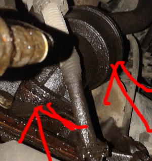

Здравейте,някой сменял ли си е филтъра за картерните газове или там както се казва,че като гледам от там тече масалце.Каква част трябва да се смени на това място да спре да тече масло.
2014-03-29 23.01.00.png (185.81 KиБ) Видяна 1000 пъти

Сваля се, почиства се (мие се сепаратора говоря от вътре с бензин и отверка), след това силикон и се монтира или има и едно опръстенче (ако си фен можеш да си го купиш и смениш вместо силикона).

Виж се и маркуча кам въздушния филтър.
Моя беше скъсан и го смених.
Възможно е и омасляване от теч през датчика за масло. Намира се на блока под кутията на въздушния филтър.

Днес приключих със въпросният проблем с течащото масло.Купих нов о'пръстен защото старият беше твърд и не е уплътнявал добре.С малка трисчотка и камък 10 се сваля пластмасовото коляно на което е ссамият пръстен.При мен стана добре защото бях на канал но и отгоре става да се бърка за да се развият двата болта на които се държи. :th_up :beer Благодаря на тези които ми помогнаха по един или друг начин.Лек и безавариен път.
