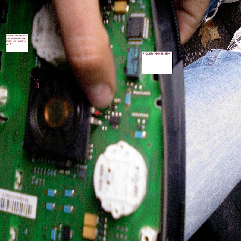

След като ми смениха радиатора на парното, са забравили да ми вържат или евентуално е изгорял зумера за забравени фарове. Въпроса ми е къде се намира този зумер и как се стига до него. Благодаря предварително. :smile

Отзад на таблото.
снимката е отГ4, но и при поло е там

Зумера е вързан към бутона на вратата към който е и лампата в купето.Ако при отворена врата не ти свети плафона,значи е от бутона.Извади го и го размени със същия от другата врата :mhihi
