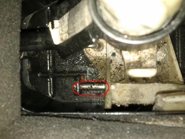

Днес ходих в един сервиз и се оказа следното.
Под кожуха на скоростния лост има едни пластмасови зъбчатки окло които минават две втулки през които върви цели пластмасов механизъм и точно пластмасата минаваща през тези втулки е счупена.От сервиза казаха, че за да се оправи трябва да се смени целата лостова система.Пообиколих моргите в града и навсякъде ми казаха, че струва около 30- 40 лв. но едва ли ще намеря лесно.
Ще се опитам да кача една снимка, за да добиете по ясна представа.
Временно стехнах с по една миша опашка около втулките и няма почти никакъв луфт, но това е временно решение докато намеря части.

Мисля ,че намерих тема с това което ми трябва само дето не знам от къде мога да го поръчам този комплект.
http://www.vwclub.bg/forum/viewtopic.php?f=7&t=420874
ONYX
Мнения: 137
Регистриран на: Чет 17 май 2007 9:48
Re: Polo 6N 1995г. AEX - Разхлабен скоростен лост
Мнениеот ONYX » Вто 15 юли 2014 8:58
Аз си купих частите от autoves.com.Продават се поотделно и излизат някъде 15-18лв. Сваля се скоростния лост отдолу като се махат гърнета щитове и т.н.
