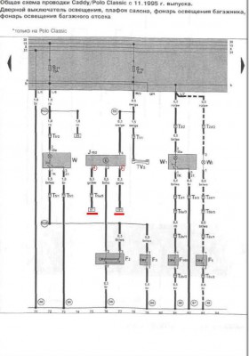

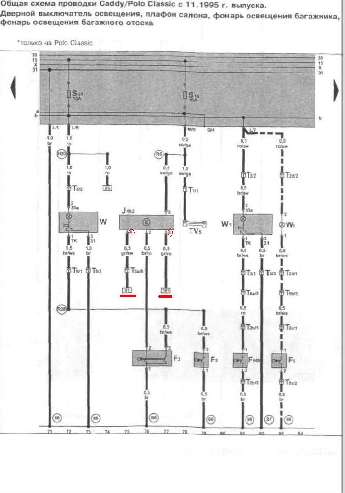

Polo hatchback95г. АЕX -неработещ зумер при забравени фарове
Мнениеот Don_Tano » Нед 26 окт 2014 11:57
Здравейте, извадих зумера и му подадох напрежение и работи. Интересува ме сигналите на краче 4 и 6 от къде идват. От схемата не става ясно.
