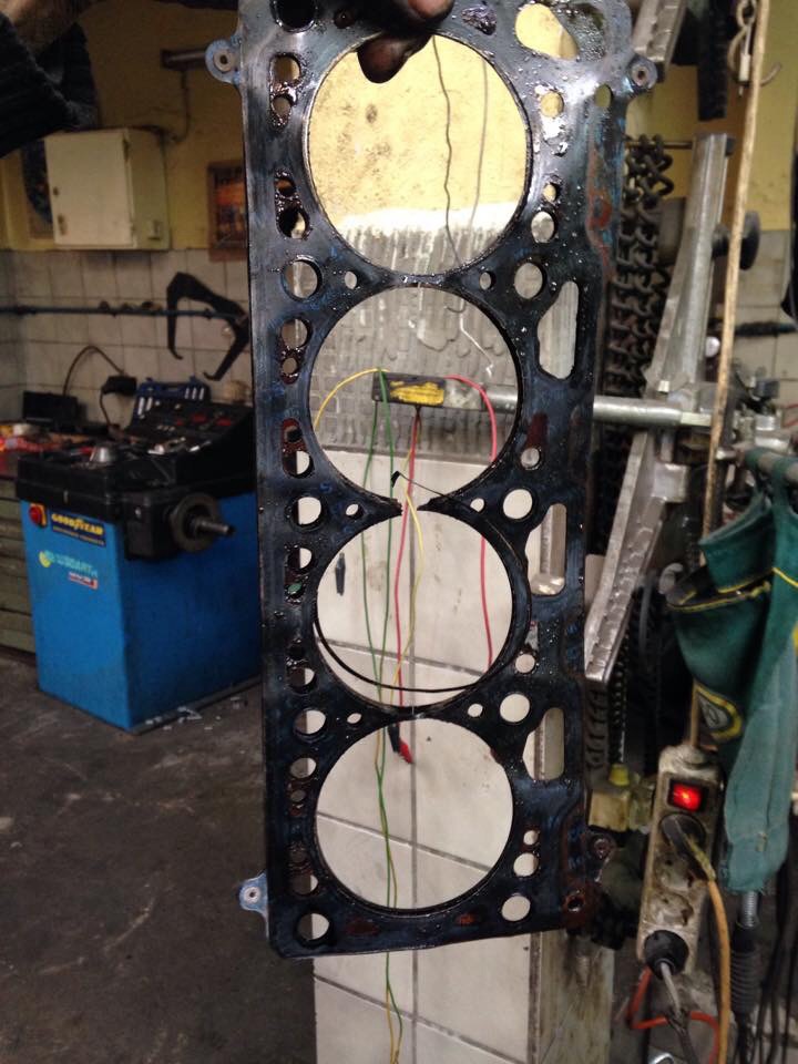

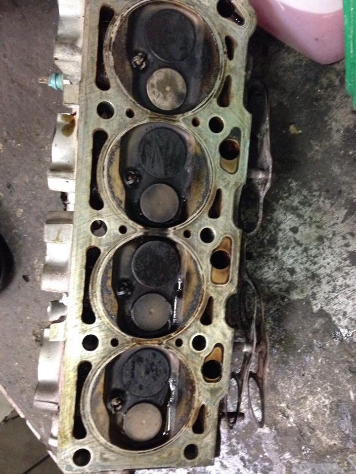

Компресията е 7 и на двата цилиндъра , оставих колата за да я отворят и видят , но май ПОЛОжението няма да бъде добро.
kris11
Мнения: 13553
Автомобил: VW Sharan 7M8
Re: Поло 6N 1.4 1996 AEX , не върви нормално
Мнениеот kris11 » Вто 16 дек 2014 18:53
Не знам на АЕХ каква е гарнитурата , но на по-големия му брат АЕЕ е метална. Така,че силно ме съмнява да е гарнитура. По-скоро намирисва на счупени сегменти или продухани клапани.

Оказа се точно гарнитура

Защо да сменя повдигачи ако не чукат и лагери без да има смисъл. И не плюйте толкова по майсторите, ето че човека е прав, че е гарнитура на главата. Щом казва, че няма компресия е така. Не длъжен да казва колко е, да го е питал човека щом иска да знае. 350лв. обаче ми се струват доста за ремонт. Гарнитурата е мах. 50лв. ако е метална, шлайфане глава само ако се наложи 20лв. и труд 100лв. прави общо 170лв. айде нека са 200лв. но не повече.

Somi, това е издухала гарнитура между цилиндрите и това не е предизвикало прегряване. Така, че може и да не е крива главата. Проверява се лесно. Всички останали процедури, които си споменал се преценяват на място дали да се направят. Полото не е много по-технологично модерно от Москвича.
