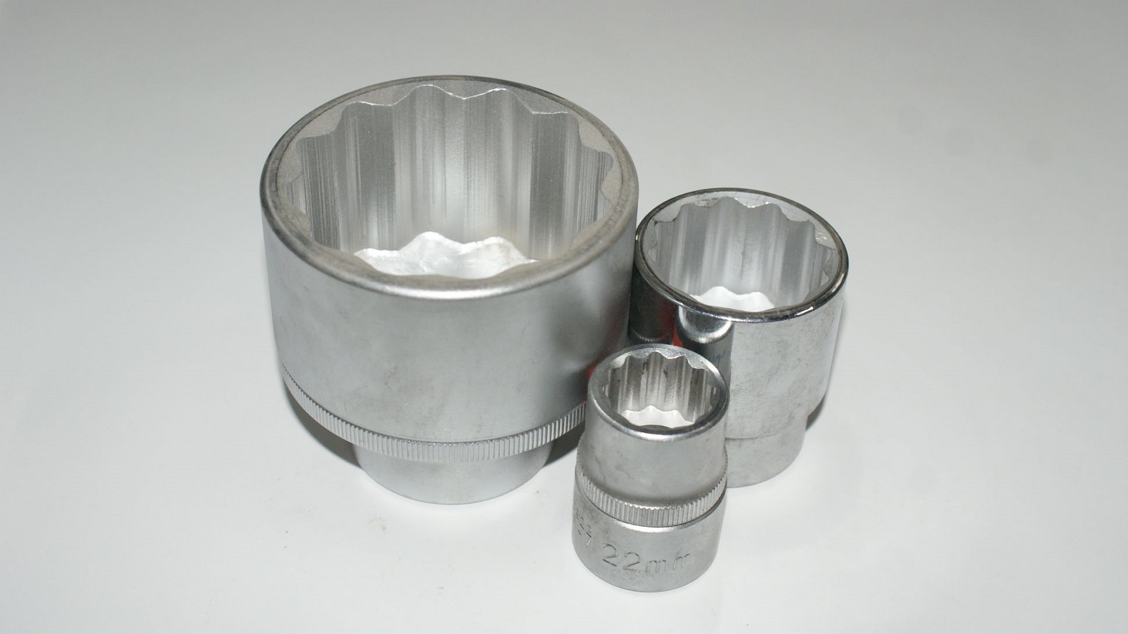

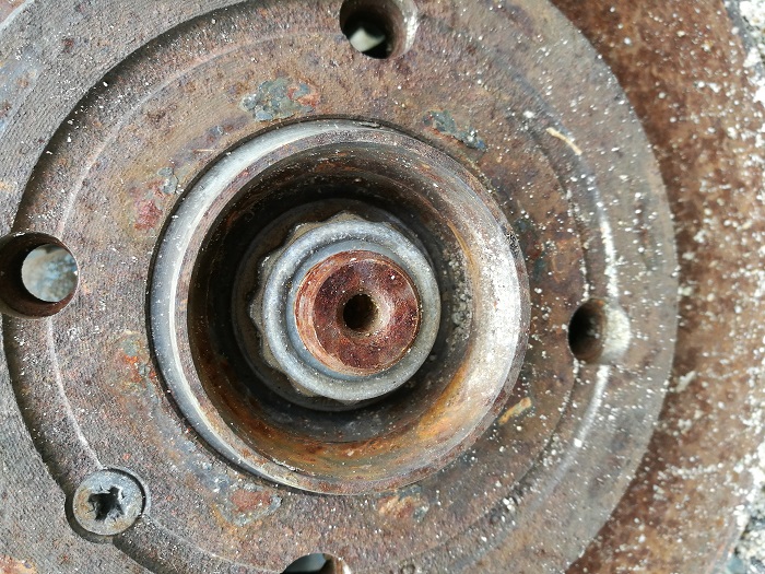

Здравейте колеги! С какъв "камък" се развива гайката на карето? Колата е 1997 година Поло 1,4 бензин.
slaveiko67
Мнения: 2120
Автомобил: Golf 3 GT TDI
Двигател: AFN 96g
Местоположение: Montana
Re: Поло 98-ма 1.4 60кс. APQ предно окачване - въпроси ?
Мнениеот slaveiko67 » Вто 31 юли 2018 16:47
Камък №30 от този вид...12 стенна вложка...

2808
Мнения: 18
Регистриран на: Чет 17 май 2012 9:03
Местоположение: Самоков
Мнениеот 2808 » Вто 31 юли 2018 22:02
Благодаря!
