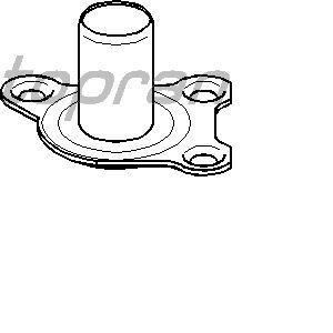

lord_aggo написа:Здравейте банда
Дайте ми малко акъл - на Лупото на приятелката ми започват да му влизат скоростите доста тегаво (понякога и с прихъркване) когато колата загрее. Когато е студена са ок и влизат от раз.
Маслото в скоростната кутия е сменено (75в90) както и семеринга на избирача на скоростите.
Сменихме и жилото на съединителя също така, но няма промяна за съжаление.
Какво мислите, че може да е? Съединител? Проблем в самите скорости?
Имахме същия проблем с Polo AUD, беше ето тази втулка, която струва 19лв в Юнитрейд!
- Прикачени файлове
- водеща втулка, съединител TOPRAN 101 774 VW Polo 3 (6n1) 50 1.0 image-3202090270.jpg (13.45 KиБ) Видяна 2097 пъти

Re: Lupo 1.4 MPI AUD 2001 трудно влизат скоростите
Благодаря ти колега!
Каква е тази втулка и за какво служи?
ЕДИТ: Видях от картинката - водеща втулка на съединителя. Още утре ще звъня в Юнитрейд
Поздрави

Необходимо ли е да се свалят скоростите за смяната на тази втулка ?

Мисля, че е необходимо. Според мен това е муфата за аксиалния лагер (не съм сигурен на 100% дали е тази част)
Погледни файла, който прикачам, мисля че това е въпросната част (именно муфата на лагера с трите болтчета в средата) Нека и колегата, който я е сменял да каже дали е това. Купи на приателката ти ново Порше от магазина, да видиш как плавно и мазно ще влиза всичко.
