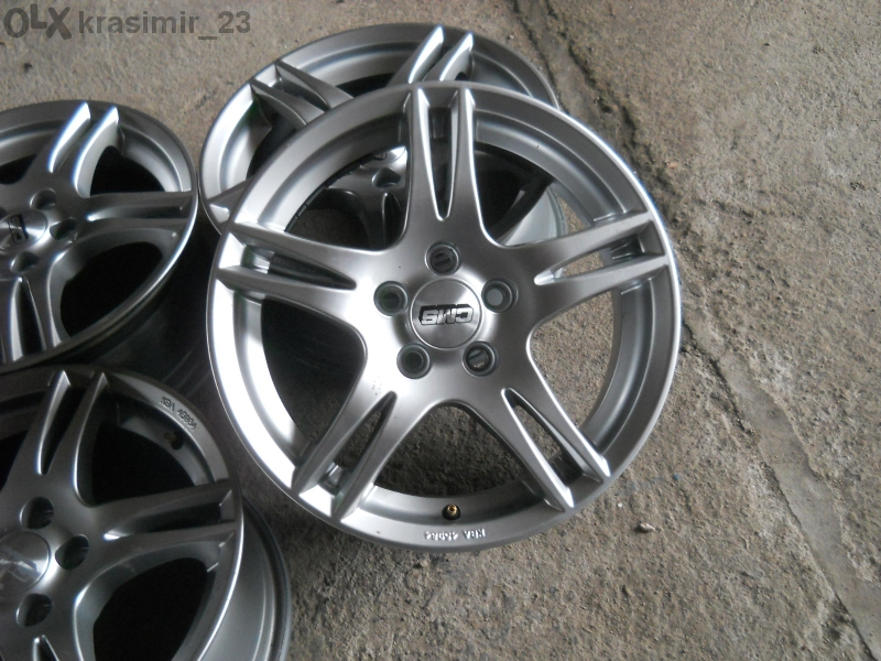

Това са джантите.

Колега,болта,който си снимал е радиусен,с дължина на резбата 27мм.Това са оригиналните болтове за железни джанти.Свали един такъв болт и го вкарай в една от дупките на новите джанти.Ако излиза с 15мм.от джантата,може да караш с тях.Компромис е и ако излиза с 10мм.Но ако разстоянието е по-малко е недопустимо.Тогава вече ще трябват по-дълги болтове,а това дали ще трябват конусни или радиусни,няма как да ти кажем на 100%.Евентуалн,ако качиш хубави снимки и от близо на самите отвори на джантите... :th_up
