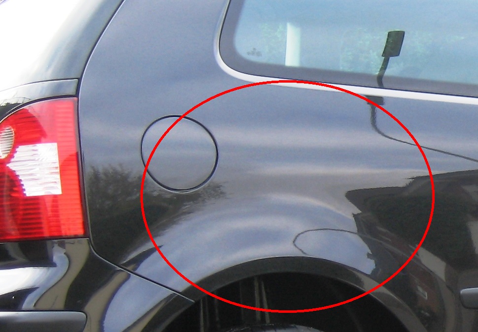

Здравейте колеги, имам отново малко странен проблем с Полото. В движение нещо тропа здравата при резервоарната капачка. Проблема се появи след като смених задните амортисьори. Първо начално си помислих че амортисьорът е дефектен. Размених им местата на амортисьорите, но без ефект отново същата работа. Според вас от какво може да тропа така? Възможно ли е да съм пропуснал нещо? Някой ако е имал подобен проблем нека сподели? :th_up

Здрасти и мерси за съвета колега, но тропането като че ли идва от външната страна на купето.
Някъде от тук над подкалника.

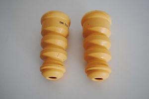

Здравей колега, при мен се оказаха гумените тампони.
Не са били оригинални, а някакви универсални :screwy
