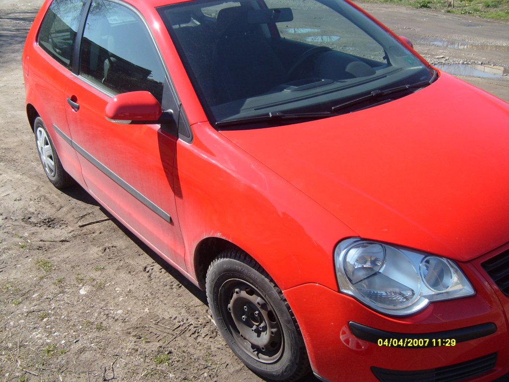

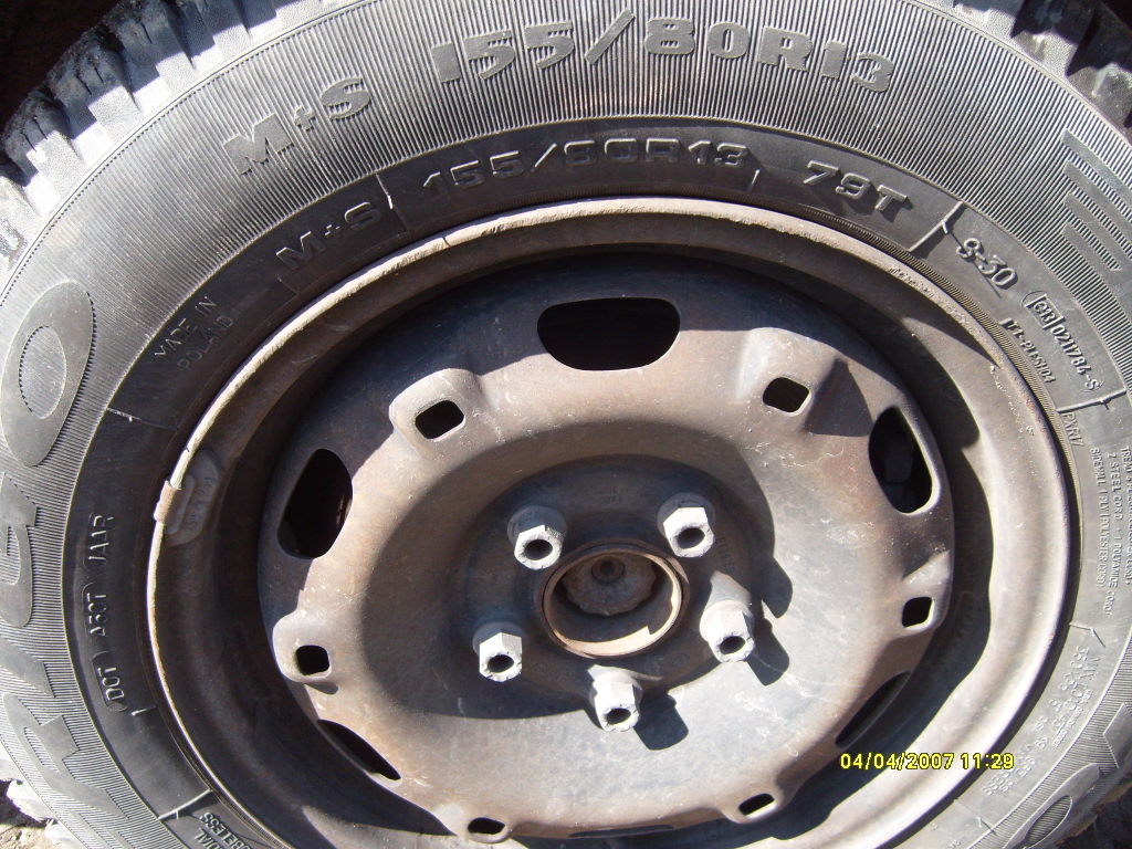

За да няма учудени,ето снимки.

Това Поло да не е спечелено от играта на Мтел?

Не.Купих си го преди месец от Форума.
Но това няма значение,коментирахме има ли такива тринайски.Е,има.

Очевидно има с 13" джанти. След като видях нагледно за кой модел точно става въпрос мисля, че оригинално повечето са с 165х70х14. Търсете според мен оригинални джанти от такова поло 14"-ки. Защото по-старите Golf 3 GTI, Golf 4 и Audi A3 са с 15" и 16" джанти. А останалите са с по 4 дупки. Фабрично за вашето поло са 14" дори и за GTI-то. Имам хубави джанти от Крайслер Дайтона Шелби 16" 5х100 на 57,5 отвор за главината 7,5J, но те ще са подходящи за някое Ауди или Голф 4от форума.

Може и да греша, но защо не проверите джантите, да не би да са нанизали 13-ки гуми на 14 цола джанти, Виждал съм го веднъж на един сеат, снимката е малко неясна на надписите на джантата, вижда ми се 14.

Сериозно ли си го мислиш. :rolleyes
