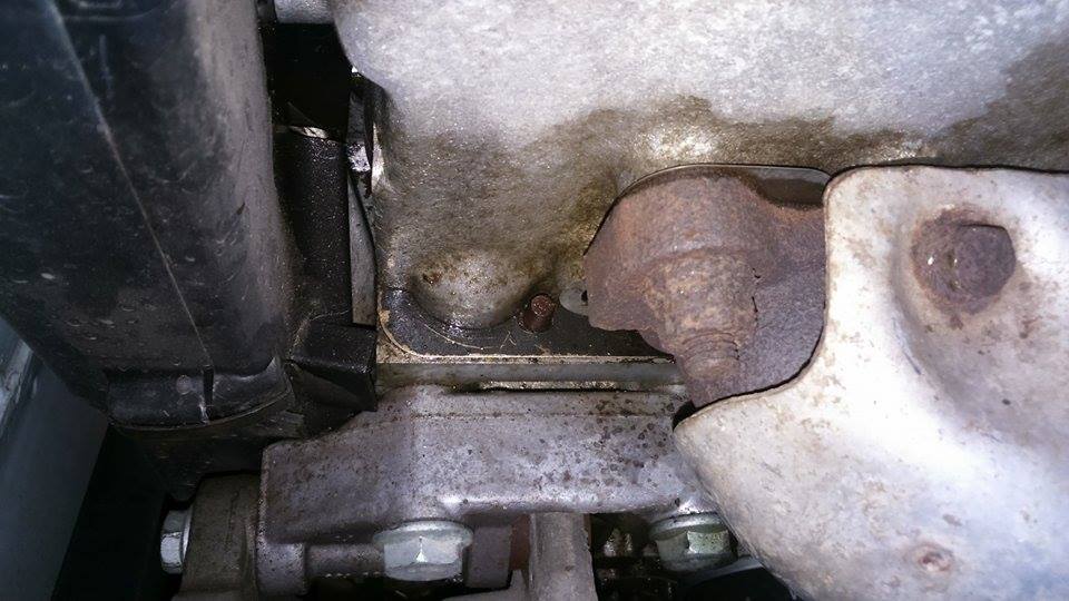

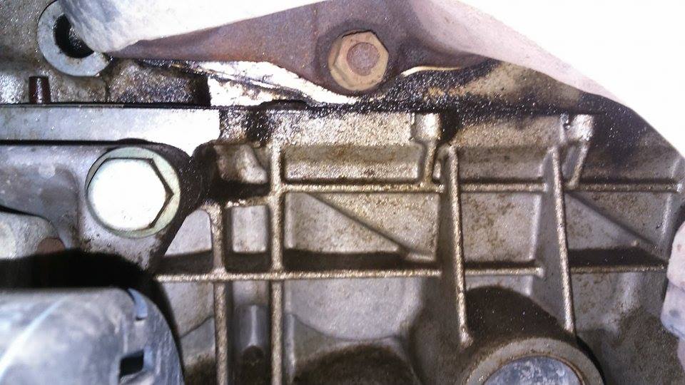

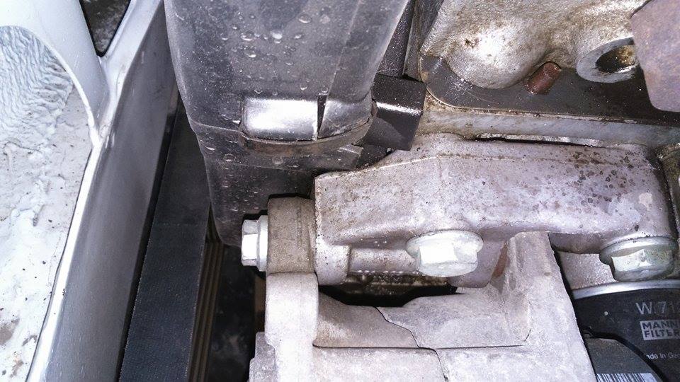

Здравейте, колеги. Карам въпросното поло 50 коня, 97 г. Двигателя май замина. Няма мощ, пърпори странно, има теч на масло от главата (точно където е захванато динамото и над масления филтър. Карах я на майстор, той каза, че е за основен ремон. Интересното е, че мотора има компресия между 10-11 на всичките цилиндри и си държи нормален разход от 7.5л гас/градск, какъвто винаги ми е бил. Дайте съвет има ли смидъл да се прави тоя мотор, колко ще струва и може ли да се сложи друг мотор от поло и кой ще е най-добре(ще трябва ли нова инсталация, скорости, окачване)?

При нов двигател ще ти трябва инсталацията компютъра,настроика на имобилаизера по твоя ключ, инжектори,дросел а и кутия като се види кода на същата дали са взаимно заменяеми без смяна, с този теч може да се разминеш само с шлайф и нова гарнитура на главата ,болтове на главата и гумички на клапаните .

Това не е основен ремонт, ако стигнеш до колянов вал забрави за ремонт .Премери нямагането на маслото преди да пипаш каквото и да е било.Ако има пад на налягане друг блок с вала и си прехвърляш твоите чаркове.

Прав си колега ако се стигне до блок и евентуално колянов вал шлайф на цилиндри ремонтни лагери и така нататък имах в предвид частичен а не основен ремонт освен изброените по горе нови биелни лагери и сегменти.

Забелязал съм че двигатели 1.1 , 1.3.......1.4 дизел сълзи масло точно от там. Явно си е производствен дефект. Стария ми Голф 2 1.3 бензин също сълзеше оттам , но майстора ми каза , че не е рентабилно да се прави ремонт , защото пак щяло да протече. Доливах по около 1л. на 10хил.км и си биех капата в земята. Сега Полото ми 1.4 дизел също оттам сълзи.
