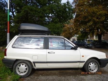

Това са джантите, но на тази снимка мисля, че беше със 165/70.

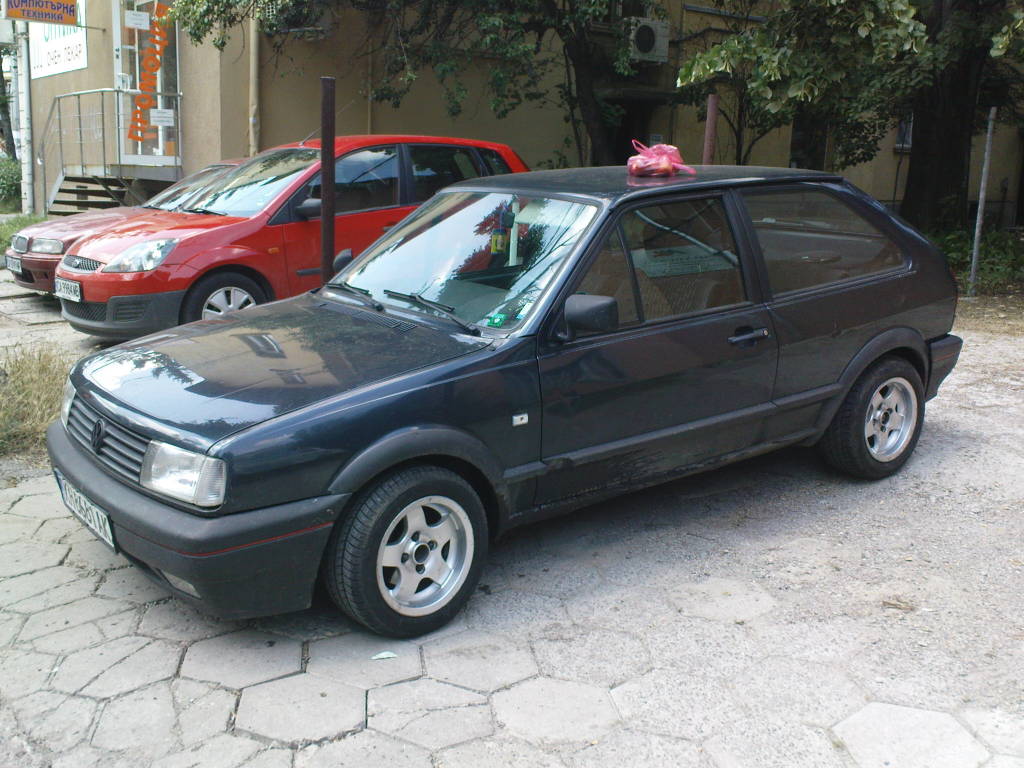

Ей го мойто със 195/55/13 на 7J

малко зверче :th_up

Кукла е Половерчето ти.....Много нагласено. Добре , ти си го карал и железните/оригинални/джанти , и с алуминиевите с по големи гуми - усещаше ли по трудно да се върти волана ?
