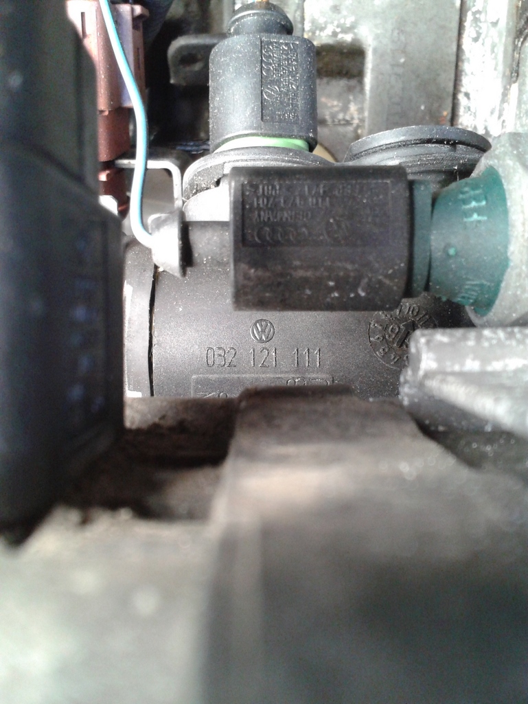

Здравейте,става въпрос за така наречения октопод/таралеж,на който ми се счупи щуцера към разширителният съд.Оригиналния номер на частта е 032 121 111 и тук греда,такъв номер няма,трябва да има и буква към него.Свързах се с официален сервиз на VW и по VIN номер излезе 032 121 111 ВВ.Тук втора греда,само оригинално и никакви заместители не намирам по магазините,Елит кар,Тех-ко,Ауто хелп и Евро 07 не предлагат нищо такова.В Ауто+ ми придлагат Топран за 90 лв,който отговаря на 032 121 111 Q, в един електронен магазин има Metalcaucho който отговаря на 032 121 111N за 60 лв.http://www.autopower.bg/%D1%84%D0%BB%D0%B0%D0%BD%D0%B5%D1%86-%D0%B7%D0%B0-%D0%BE%D1%85%D0%BB%D0%B0%D0%B4%D0%B8%D1%82%D0%B5%D0%BB%D0%BD%D0%B0%D1%82%D0%B0-%D1%82%D0%B5%D1%87%D0%BD%D0%BE%D1%81%D1%82-metalcaucho-vw-polo-3-facelift-6n2-1.4-03615-g20328c49-i24585631.html#oe
Някакви отзиви имате ли за тази фирма Metalcaucho,произвеждат доста работи и имат добър Уеб сайт?
Какво да правя,Топран,Metalcaucho или втора употреба оригинално?

- за това става въпрос,снимката е примерна

Според www.vagcat.com номера е 032121111BB.
В БГ сайтовете това излиза май само:
http://autoshop.galti.bg/index.php?id_product=4071&controller=product
Оригиналния предполагам е доста пари, лошото на китайските Топран мопран и т.н. е, че минимум след година протичат(просто материала им е такъв) и пак си в изходна позиция.
А мислил ли си в насока да приспособиш нещо, щуцер от газово или стругар да ти направи нещо което да се хваща с гайка от вътре.

Аз миналото лято го сменях. Оригиналното ми се прецака от смяна на коляното на термостата. 5-6 колена (Topran) смених и постоянно се изкривяваха и протичаха за няколко месеца. Накрая се развали резбата на корпуса. Още не е протекло, ама си го очаквам :) Лично аз предпочитам точно тази част да е втора младост, че както по-горе писаха почти е сигурно, че до година-две ще протече пак.
Взех Juergen Liebisch Gmbh, каквато и марка да е това за около 50-55лв. Просто не намерих друга. Иначе и при мен дойде с по-различна последна буква от оригиналния номер, но всичко си пасва. В комплект е с температурен датчик и термостат.

Миналата седмица го смених и го купих от Евро 07 на цена от 42 лева с отстъпка.Комплект с термостат и темп. датчик. Това е номерът,буквите са за вида датчик,квадратна букса или елипсовидната.Аз взех с грешен модел датчик,но си сложих моя.Като цяло корпусът изглежшаше доста добра изработка.Италиянски.Мога да ти кажа номера на продукта,за да си го вземеш от там.Да споделя,че процедурата по сманата не е много лека.
