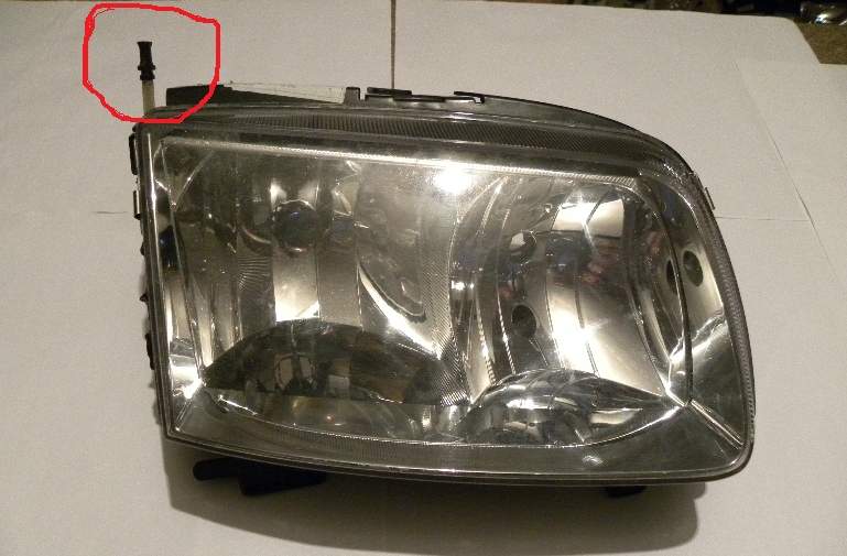

фаровете ми светят доста ниско и след като се опитах да ги вдигна с ел. регулирането от бутона на ключа за фаровете установих,че те не реагират.Чувам стърженето на моторите на рефлекторите но светлинния поток не помръдва.Някакви идеи?Имам и още едно питане за какво служи очертания елемент от снимката?

Това е за мигачите, захващането на мигача, пише на немски отвори и затвори, когато отвориш, може да дръпнеш мигача и да го смениш, после го напъхваш в двете пластмасови "уши", натискаш щифта, завърташ на заключено и захваща мигача.
