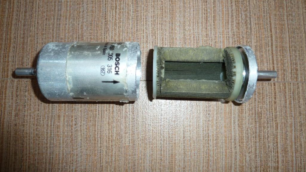

На прикачения фаил е трудно да се види на къде е текъл потока-отвътре на вън или обратно, така че при монтажна грешка няма да стане чудо. Но ако е от вътре навън (според маркираната на филтъра стрелка) се очаква по-дълъг живот.

Бай Сандо е точен, но и нищо не ни пречи да си сложим стрелката по посока на потока стига да знаем накъде е. Сега, спокойно няма да обръщам филтъра. Снимката е от стария филтър. Любопитен бях да видя какво в замърсяването за 22000 км.- индиректна информация какво има в резервоара и какво ни сипват на бензиностанцията.

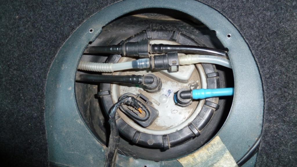

На прикачения файл е това което е под седалката, но маркучите са блокирани в ламарините и за да се разбере кой къде отива трябва да се разкачват и от горе и от долу. Това си заслужава да се прави при смяната на филтъра на пролет когато ще се навърти километража за това.
