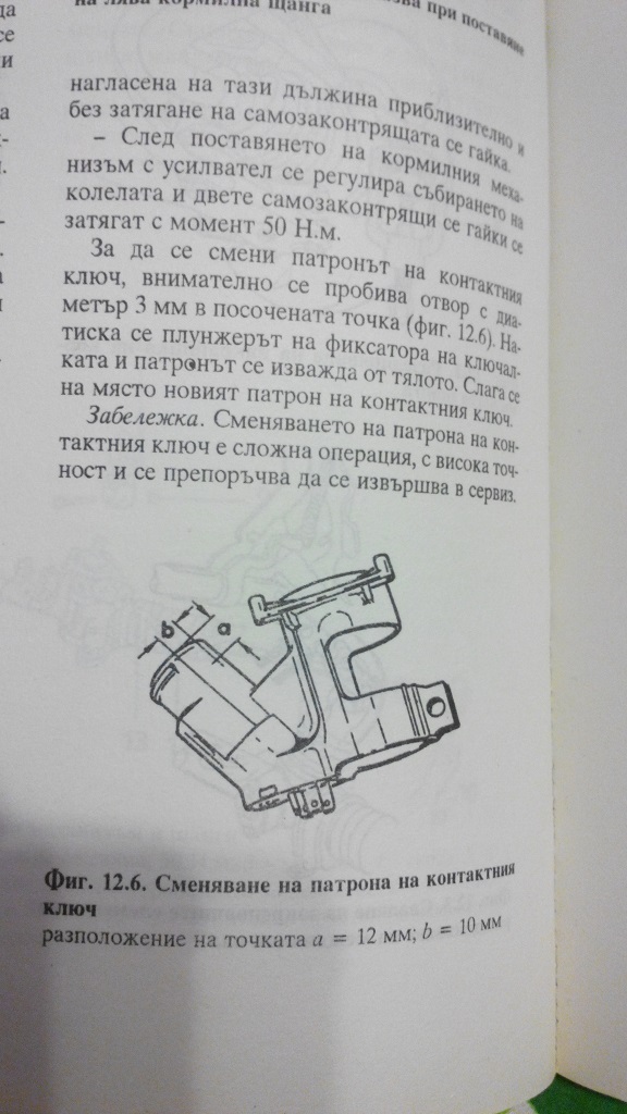

Ето още един джокер от мен:

Тук пише да се пробива отвор..защо ? Когато вадех патрона на сеата което си едно към едно с поло,на самия корпус на клемореда си имаше дупчоца,натискаш я с нещо остро и дърпаш патрона,това от схемата за каква кола е обяснявано колега

А сеата нов от магазина ли го взе? :c020

Не естествено,но съм купувал цялото това на снимката от книгата,чисто ново,на което си имаше дупчица :)
