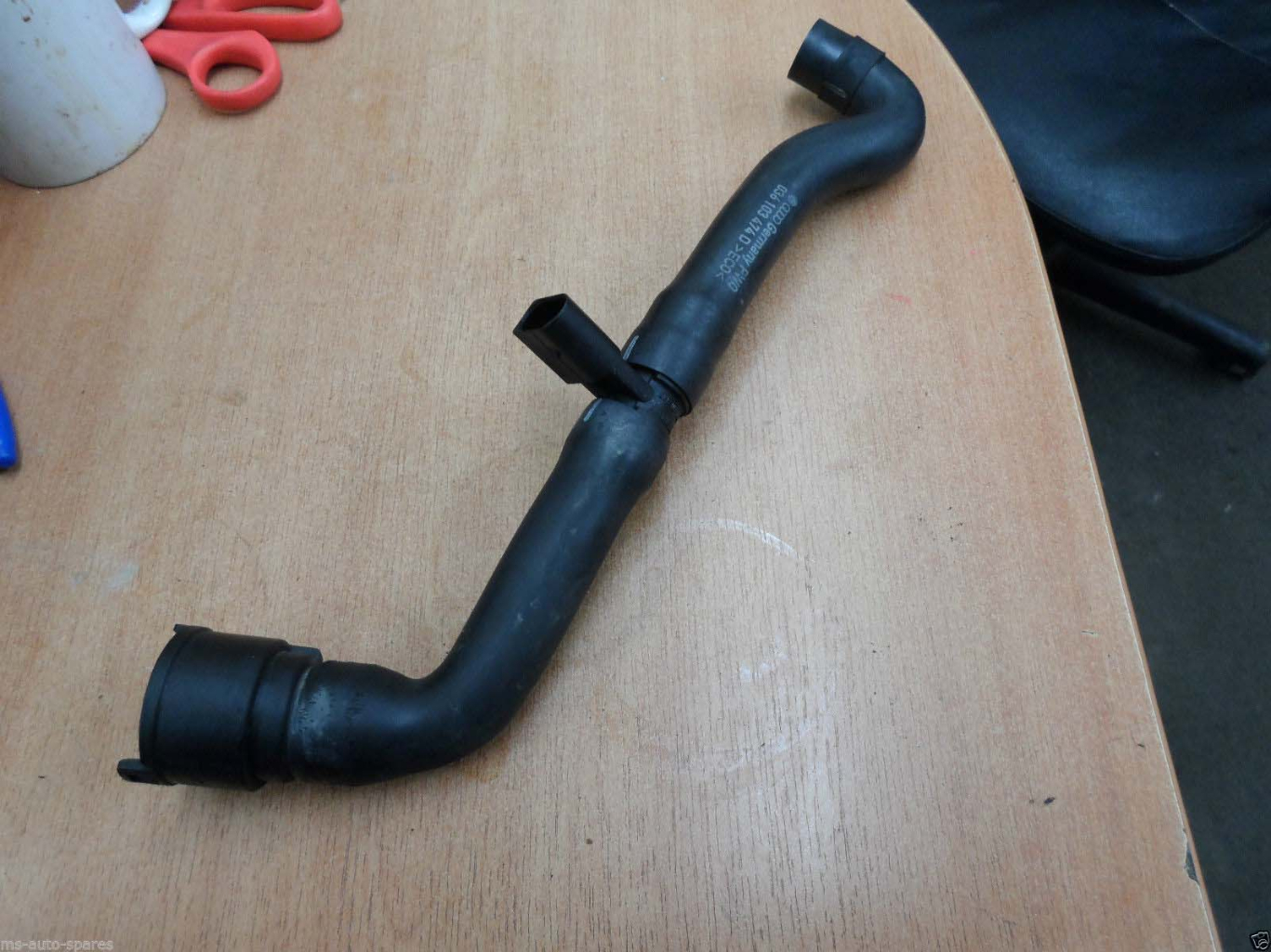

снимките са примерни

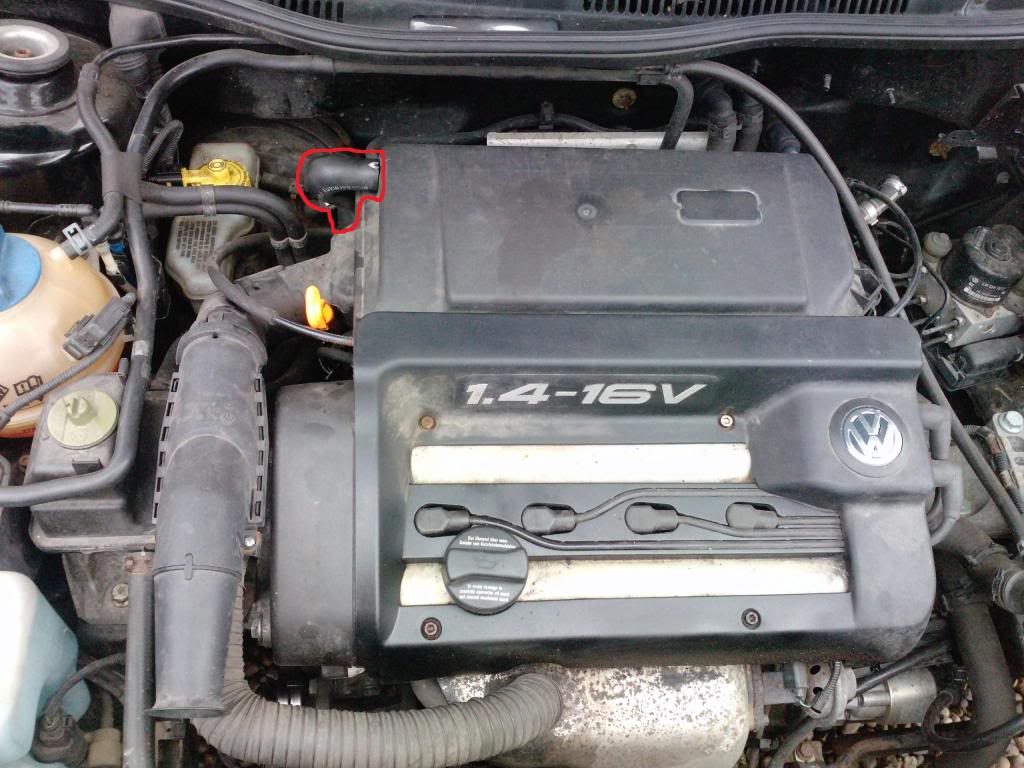

Настоящия маркуч е в много жалко състояние, размекнат и пробит. Може ли някой да ме насочи къде правят такива маркучи, заместител на оригиналния, защото цената му е над 100 кинта. Не знам дали си заслужава да взимам оригинален ако може да се пригоди нещо. Някъде по-надолу има нещо като датчик-нагревател - дали може и без него или трябва задължително да го има.
Кодът на оригиналния е 036 103 474 М или (D)

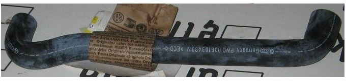

sebulba1 написа:http://www.dbk-dimitrov.com/dbk-dimitrov-маслено-съединение-volkswagen-caddy-polo-030103493bb
Мерси, тези ДБКДимитров са добра алтернатива за някои по-разпространени неща, но за моя единичен случай казах че не могат да го направят. Май отива работата към оригинал...

На AVY мотора маркучът е същият, в Унитрейд си купих оригинален без въпросния датчик за около 30лв (с датчика беше около 90-100лв).
Срязах маркуча на същото място и снадих датчика, всичко работи без проблем вече година.
