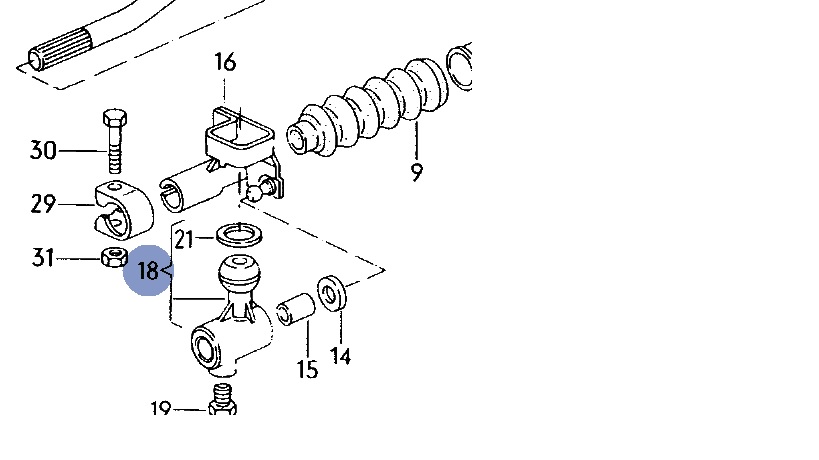

Номер 16 и номер 18 от долната схема са различни за 4 и 5 скоростни кутии. Ако се загледаш, ще разбереш, че точно тези двете ако ги размениш ходът на лоста в купето става малко по-различен и ще можеш нормално да включваш 5-та без чалъми, както си е заводски.
Казвам ти ги от опит тези неща, имах Джета със 085 кутия като при Поло, там е абсолютно същата схемата.
