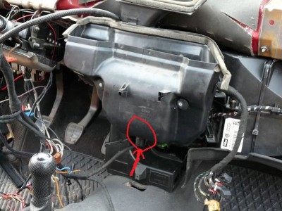

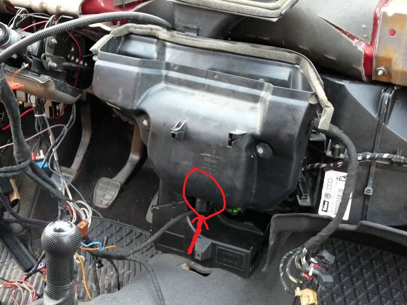

Мнениеот nikolai_an » Пет 01 юли 2016 21:47
колегата sebulba1 се оказа прав.Успях само със свалянето на тази пластмасова кора отстрани на въздуховода който духа в краката на пасажера да си реша проблема (и 20-тина минути псувни, дупене и охлузени пръсти).На фона на сваляне на цялото табло това си е направо най доброто решение на проблема.Благодарности на колегата sebulba1,без неговите напътствия въобще не бих се захванал ....а на този който е измислил по този начин захвата и движението на клапата....... :stumm :stumm :stumm .Все пак вече всичко е наред и зимата отново се върна в колата ми на 1-ви юли. :beer :beer :beer :beer през този отвор(ограден в червено) се наглася и захваща въпросната клапа
