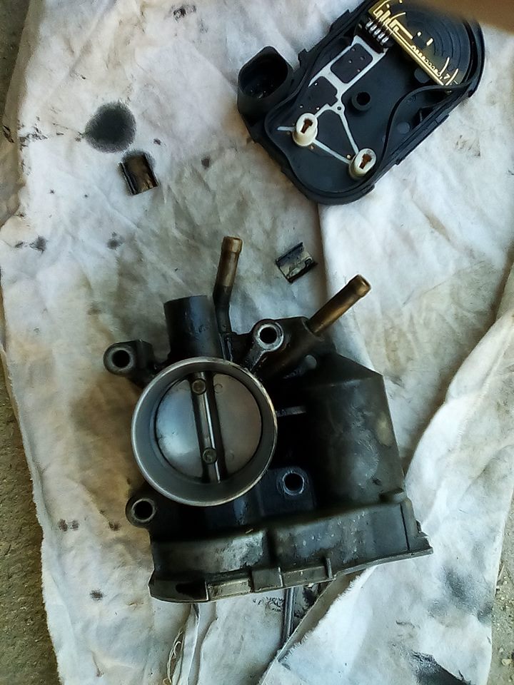

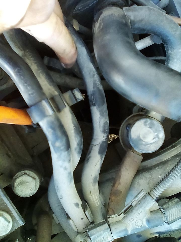

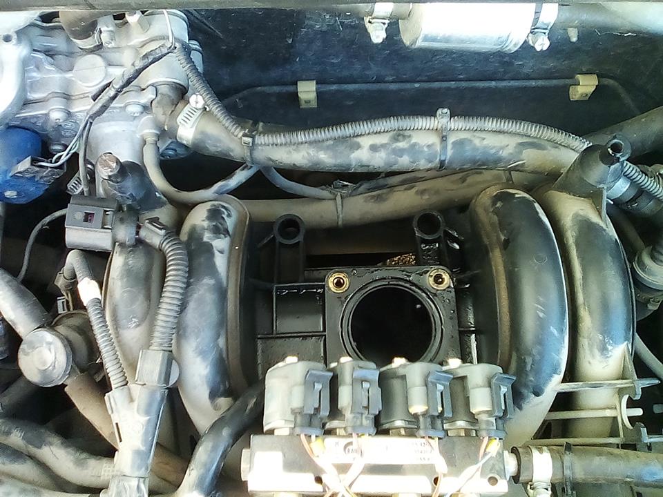

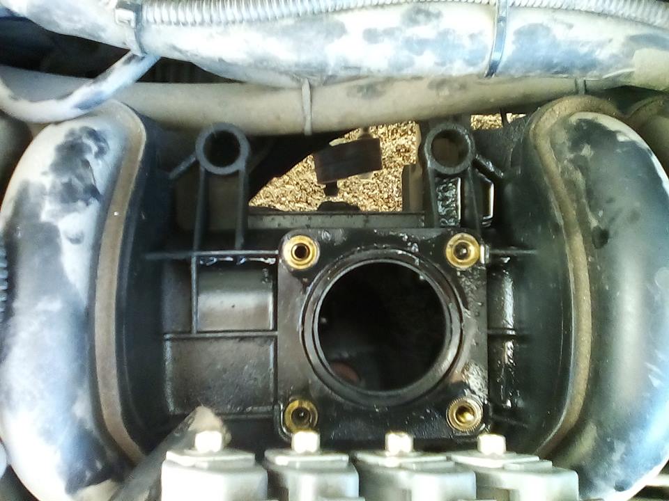

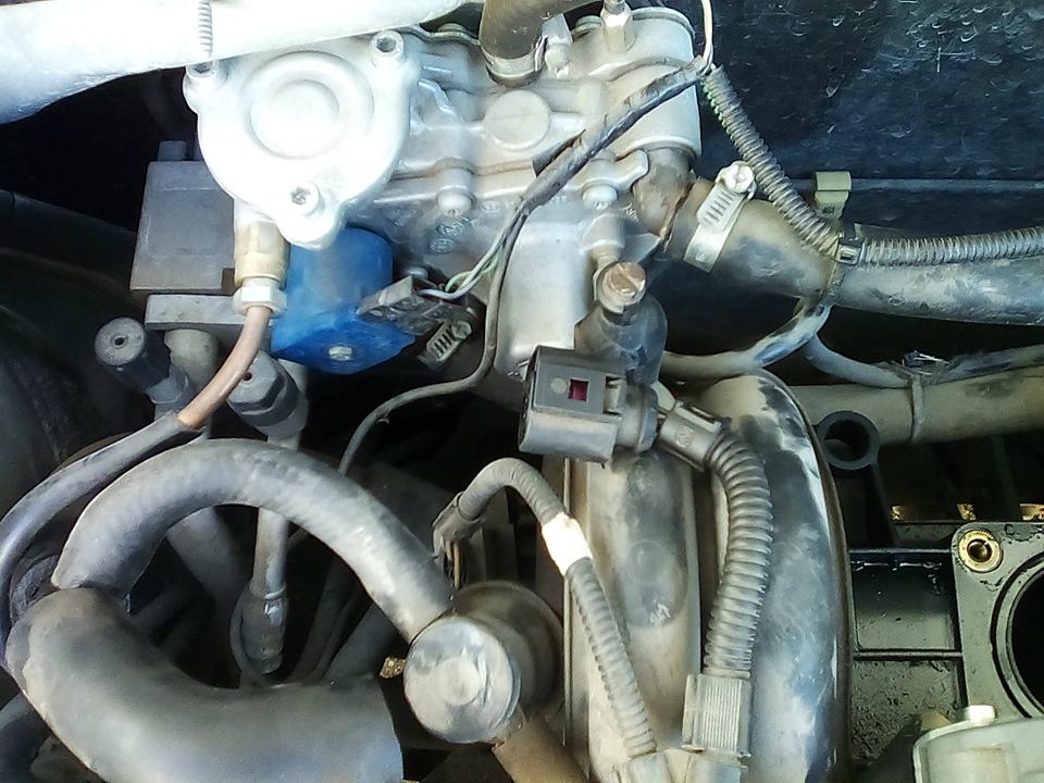

здравейте колега днес свалих дросела беше много мрасен. отадолу под него е омаслено незнам дали да сменям о прастена. отстрани има дже пастмасови незнам как се казват.Едното е запушено другото не.Сащо незнам дали трябва да е така.И един напукан маркуч видях снимал сам го и него.Помагайте какво да правя сега.

Re: Polo 6n2 1.4 MPI AUD 2001г. Гасне и Прекъсва при студен двигател
Виж си съобщенията, писал съм ти на лични!
