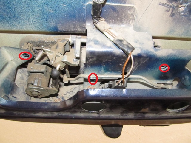

1. Свалят се 3-те винта. За 2 от тях ще трябва удължител за малко гедоре или нещо такова

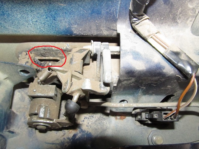

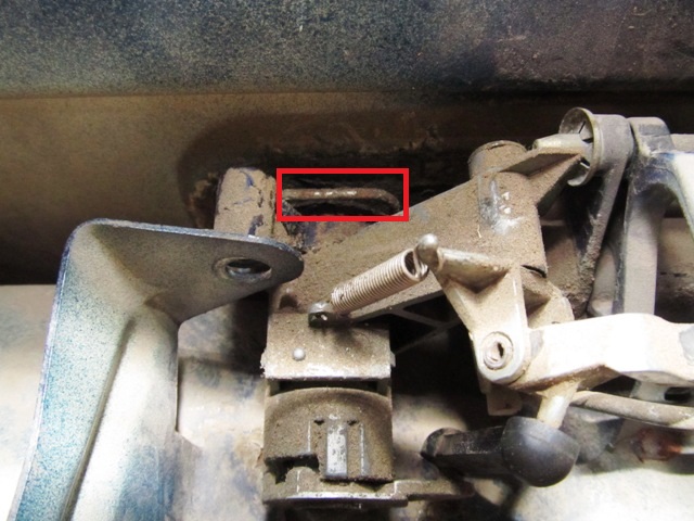

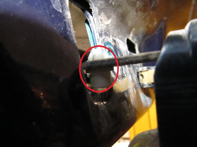

Маха се скобата от патронника. Малко трудно излиза, понеже в долния край е извита. Трябва леко настрани да се издърпа и нагоре. аз така я извадих.

близък план
Тук се развиват 2-да винта и леко се издърпва.

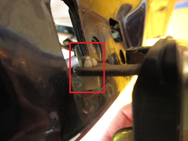

Леко с отвертка се напъва и се маха лостчето от бравата.

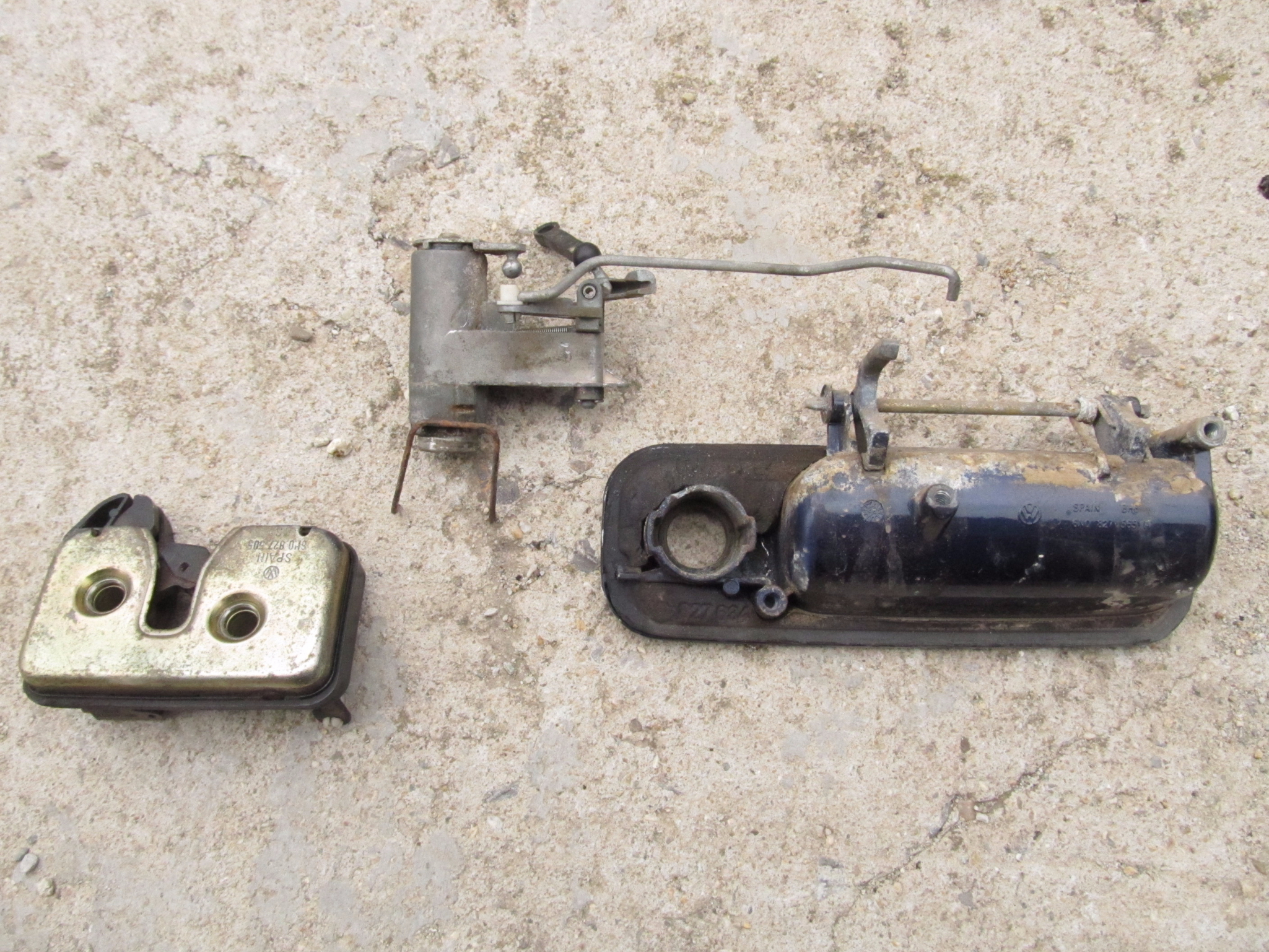

Накрая с триста мъки излизат - дружка, патронник и брава
