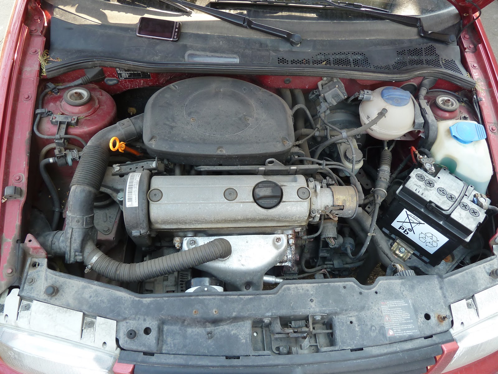

Няма поло с код BSM или както си го написал.
96-та година 1.4 са само 60 к.с. с код AEX APQ
няма поло 1.4 моно

Здравейте отново, за мотора вярно съм в грешка както каза "bai sando" мотора ми е същия като на снимката 1.4i 60hp.
