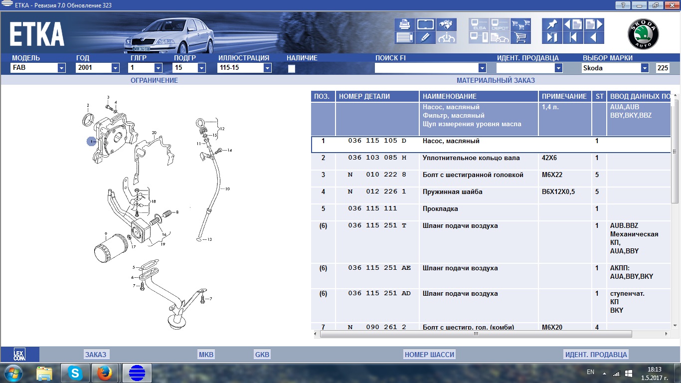

Ами няма на помпата,немога и да намеря някаква схема на тоя мотор да му видя системата на смазване. :banghead Някой ако има подобна схема моля да я сподели

А маслената помпа като я сменяхте ,по каталог на производителя ли е новата или гледахте по номер на старата ,щом някой е чистил цедката в картера -възможно е да е подменена и помпата, ама каква е сложена ,не се знае.
