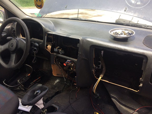

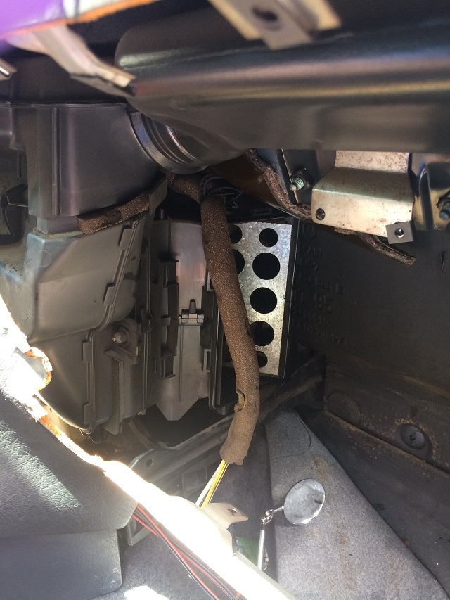

Здравейте в събота започна едно страшно потене на стъклата и омазняване.
Даже изведнъж изпуши много силно и пода стана целия мокър. Ясно радиаторчето е заминало..
Е тайно се надявах да стане лесно но уви сваля се цялото табло защото геният немец е направил всичко в една кутия и радиатора го е спуснал от горе.
Също така и клапите бяха заминали та и тях си ги оправих.
Малко снимков материал.
Време за работа с купуване на ново радиаторче е подмотване 8часа.

Хубава тема, колега, благодаря ! Искам да попитам освен абсолютно цялото табло не се ли сваля и една греда за да излезе кутията с радиаторчето? Предстои ми тази процедура на Ибиза AEX 1997г. С какво облепи клапите, ако не е тайна ? Казват , че ставало с някаква подложка за ламинат с алуминиево фолио на нея. Не трябва ли и по ръбовете на самите отвори на въздуховодите да се облепи ? Благодаря предварително ! За да се махне таблото има ли болтове при двигателния отсек отпред ?

Клапите се облепват от двете страни сьс самозалепващо алуминиево фолио като тиксо и става жега.

ivanov6600 написа:Е тайно се надявах да стане лесно но уви сваля се цялото табло защото геният немец е направил всичко в една кутия и радиатора го е спуснал от горе.
Хич не се оплаквай- едно малко табълце дето го носиш с 1 ръка. :Mr Green Fun
Имал си късмет, че при мен гайките на фланеца на радиаторчето бяха лепени с нещо прозрачно и превъртяха в пластмасата при опит за равиване. Падна рязане на двуцевката с дремел и дискче.
Надявам се да си почистил хубаво дъното на кутията от антифриза.

Имам същото Поло и искам да сменя радиаторчето на парното. Свалих таблото и стигнах до корубата на радиаторчето, но не мога да я сваля. Може ли малко помощ.

С доста закъснение виждам темата и предполагам,че си си сършил работа но да седи като информация. За да се свали корубата от към двигателния отсег трябва да се отвият ако не греша 4 гайки. Сменях радиаторчето миналата година и не ми е ясен спомена съвсем.
