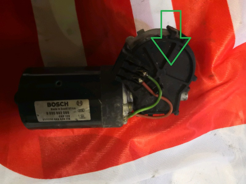

Щом ти бачкат само най бързите проблема ти е в едни плъзгачи които се трият по едни писти.
Най вероятно някой от плъзгачите не прави контакт. Махаш капачката(при полото незнам как е закрепена, щипки, винчета или нитове) и ще ти се изясни.
Ето ти една примерна снимка, със зелената стрелка е капачката:
