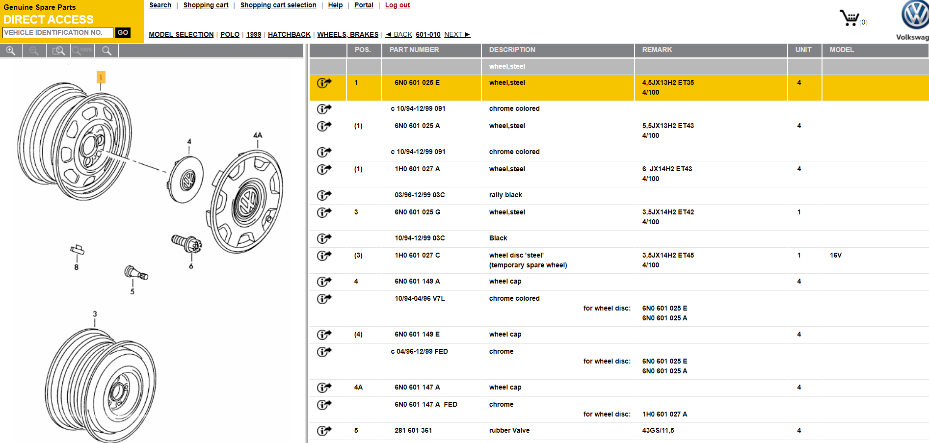

Предстои ми да си купя 4 бр метални джанти за летни гуми. Посъветваха ме тези, които са ми на зимните гуми да не се прехвърлят на летните. Това, което искам да попитам тези от вас, които са по-наясно е как мога да разбера дали дадената джанта става за колата? Има ли особености, които трябва да се спазят? Надали просто отивам и купувам някакви си случайно избрани железни джанти. Какви трябва да бъдат за посочения модел Поло? Може въпроса да е тъп, но нямаше да питам ако знаех.

Ето това дават:

Малко трудно ми е да разбера, колега. Ако можеш направо да ми обясниш. :)

Аз съм с такова поло и карам с 14-ки 4/100.
По каталог трябва да са ти 13-ки 4/100 (това значи, че имаш 4 дупки със 100мм болта).
Та... вземаш джанта, която отговаря на гумата ти. Дали ще е 13 или 14, зависи от нея... просто трябва да са 4/100
