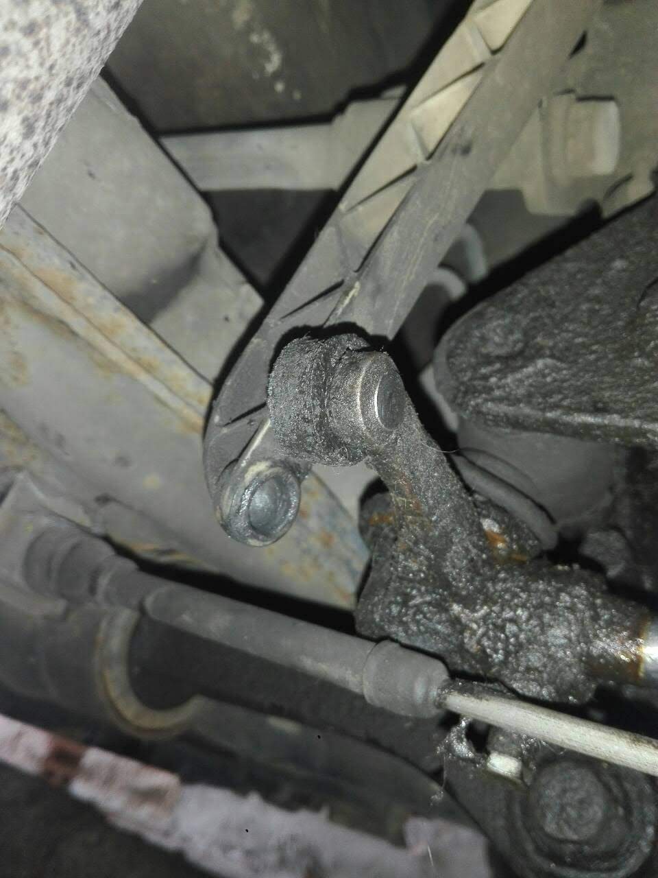

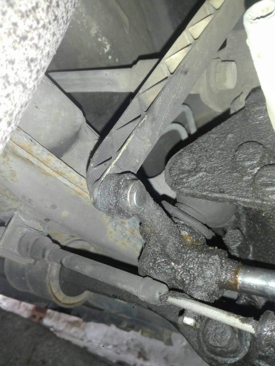

Здравейте!
Изведнъж на Лупо-то му се откачи скоростния лост. На канал се видя, че едно лостче е излезнало от една ямка. Като се пъхне лостчето в ямката и всичко е наред. Проблемът, обаче, е в това, че ми се струва, че това лостче твърде лесно се вади от ямката. Като Лего е :biggrin Така ли трябва да е, или нещо ямката се е разширила според вас? Има ли някакви уплътнители или... ? Прикачам снимки на лостчето - когато е в ямката, и извън, за да разберете по-лесно за кое става въпрос.
ПС: Извинявам се за описанията, но съм жена и не съм много наясно кое как се нарича :)

Такава щанга трябва да се продава .Пластмасата е изгоряла с времето и е хлабава в ябълката .Сменя се бързо .

Благодаря!
Купих такава шангичка, за съжаление това, което излиза по номер в каталога в Евро 07 е по-късо. А оригинално струва 50лв :D Утре ще търся наново.
