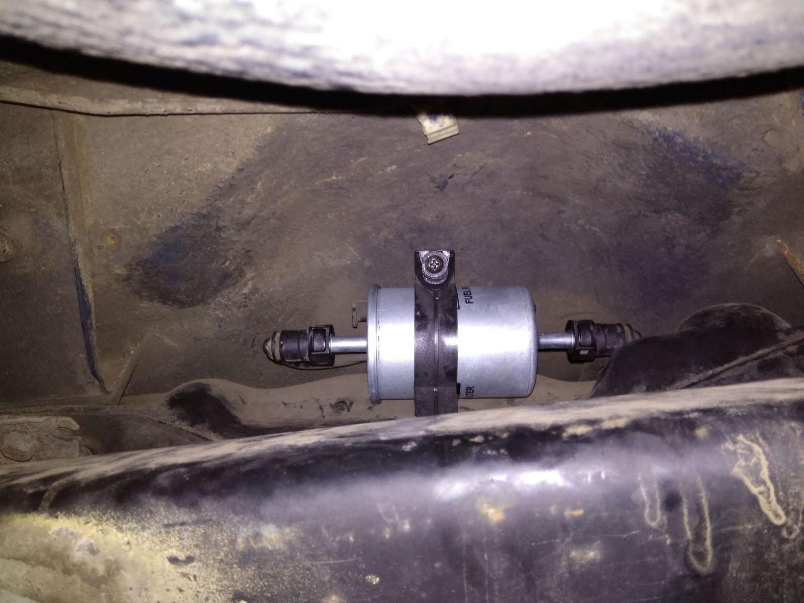

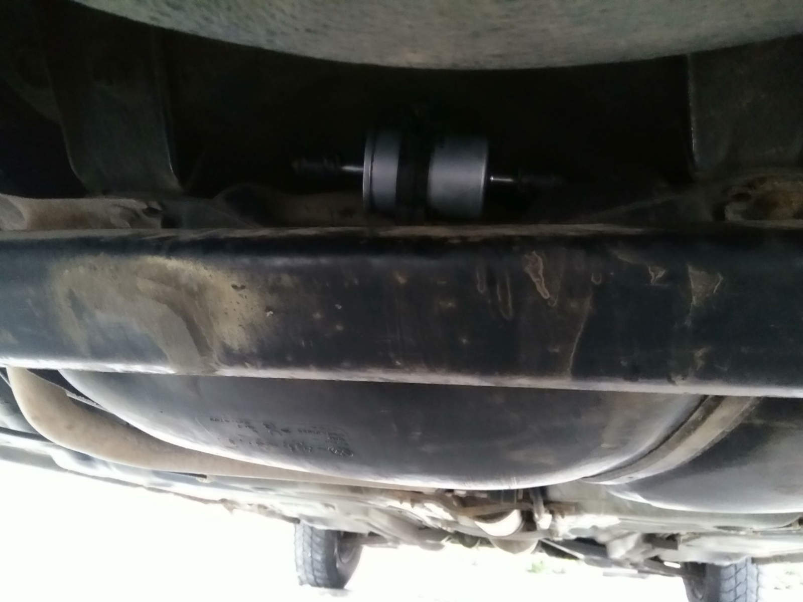

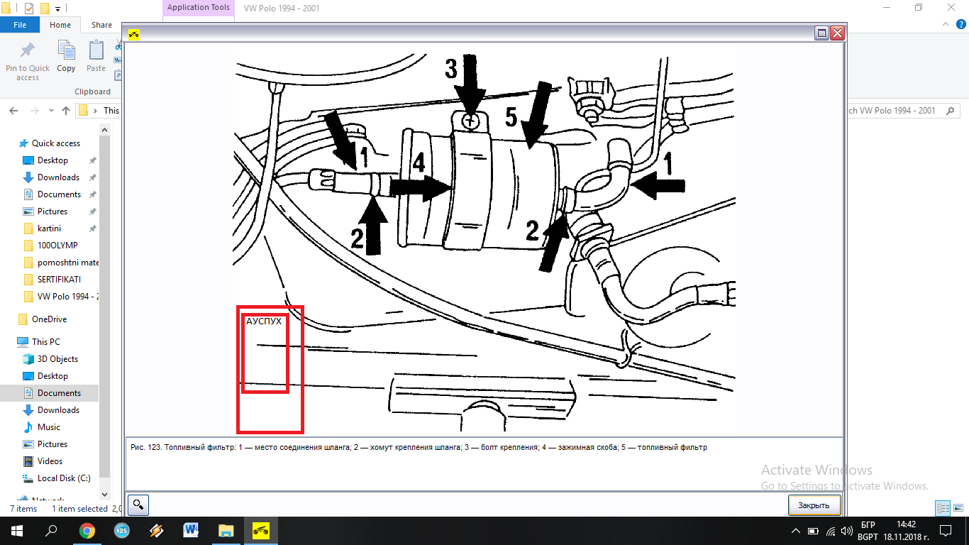

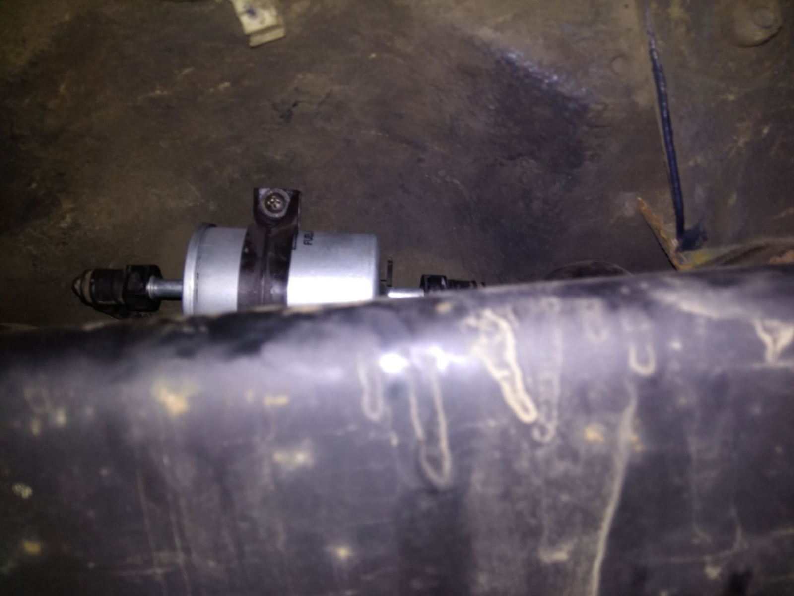

Здравейте, имам въпрос свързан с подмяна на горивен филтър за VW ПОЛО 1.4, 60 к.с., АЕХ, 1997г. Филтърът е модел с равни по дебелина тръбички, които се захващат с щипки (а не със скоби) за бензиноводите. Имам чувството, че предишният собственик е обърнал филтъра за горивото. Купих нов филтър модел Champion CFF100225, на който няма означена посока на движение на горивото. Искам да попитам в каква посока се движи горивото като се гледа от задната страна на колата. Погледнах в приложените сервизни книжки, но там е посочено само да се следи за посоката върху филтъра. Поначало знам, че горивото във филтъра следва да се движи от по - овалния към по ръбатия край. Прилагам снимки и схема. Предварително благодаря!

Странна работа. Замерих отворите и действително са еднакви, както на дължина, така и на ширина. В един руски сайт пише, че са еднакви, но в повечето има разлика. Това според мен няма особено значение, тъй като филтъра влиза и в двете посоки. Идеята е да разбера накъде тече горивото без да пускам помпата с изваден филтър. Най - добре е някой колега да прати снимка на неговия филтър ако има налична или схема на тръбите на бензина. Доста лаишки проблем, за което се извинявам предварително.

Оправено. Днес видях абсолютно същата същата кола като моята и помолих собственика да погледна филтъра. На снимките горе съм го сложил наобратно. Като се гледа отзад, бензина следва да се движи отляво - надясно. Говорих с магазина от който купих филтъра. Въпреки, че няма означение за посоката на горивото вътре в него, ме посъветваха широката част на филтъра (с ръб като на консервна кутия) да се свърже с маркуча, отвеждащ към мотора, а облата част на филтъра да се свърже с маркуча към помпата. Така и направих. Сега широката част на филтъра сочи задна дясна гума, а по грешния начин сочи задна лява. Темата може да се приключи. Благодаря!
