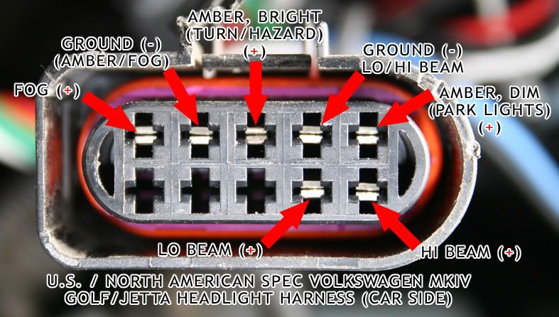

Здравейте!Реших да си направя фаровете да се захранват през релета,както много от колегите тук са направили.Дотук всичко е много добре,направих си кутийката с двете релета и предпазителите и съм пуснал дълги кабели.Оставва да се закрепи кутийката в двигателния отсек и да си навържат кабелите.И тук идва и проблемът.Постоянен + за релетата мога да пусна,постоянна маса на релетата също мога да пусна,обаче не мога да разбера от къде да си взема "сигнал" за включени къси и дълги(+12V след ключа за фаровете).Махнах си буксите,които влизат във фаровете и мерих с мултицет къде какви напрежения достигат и съм озадачен.При включени само габарити имам 12 волта на 9-ти пин и никъде другаде.Пускам габарити и къси светлини и става интересно на 1-ви и 7-ми пин имам 11,57V а на 3-ти мисля че беше имам около 11,00V.Помогнете ми как да разбера от кой пин да подам на релето за пуснати къси и пуснати дълги.Някой който си е правил полото с релета да сподели.Струва ме се най-удачно да си взема от буксите на фаровете +12В след ключа за фаровете,но ако някой има идея за по-лесно включване също да сподели.Объркват ме двете еднакви напрежения,и едното по-ниско,които измервам на буксата.Мисля се,че по-ниското може да е за моторчетата които регулират височината на фаровете,но не съм сигурен.Ще ползвам по едно 40А реле за къси и едно за дълги светлини.Който може да помага.А искам да ги направя през релета,защото ми се струва че светят слабичко фаровете.Измерванията са на неработещ двигател.Извинявам се,ако не пускам темата във правилният раздел.

Прозвъни с мултимер буксата на самия фар кой пин към кое отива.
11.57 измерени на букса без товар са доста малко. Като се включи към крушката ще падне още. Тази на снимката е от Голф МК4, вероятно твоята може да е същата.

Ами,на доста пинове ми излиза напрежение и за това се обърквам.Така като гледам,може и да ми помогне снимката обаче аз имам и другите три пина,които са свободни при голф 4,а при мен не са.Ще го намеря кой кабел е за къси и кой за дълги.Благодаря все пак за отговора.
