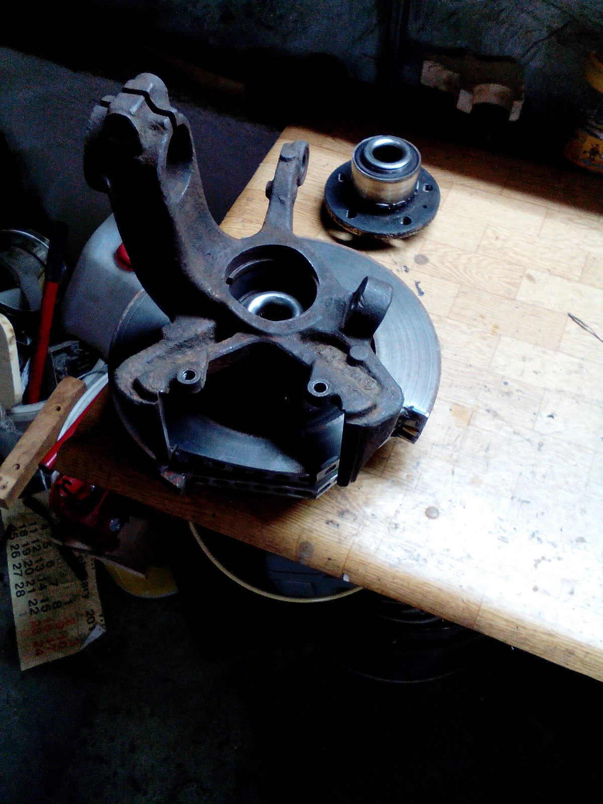

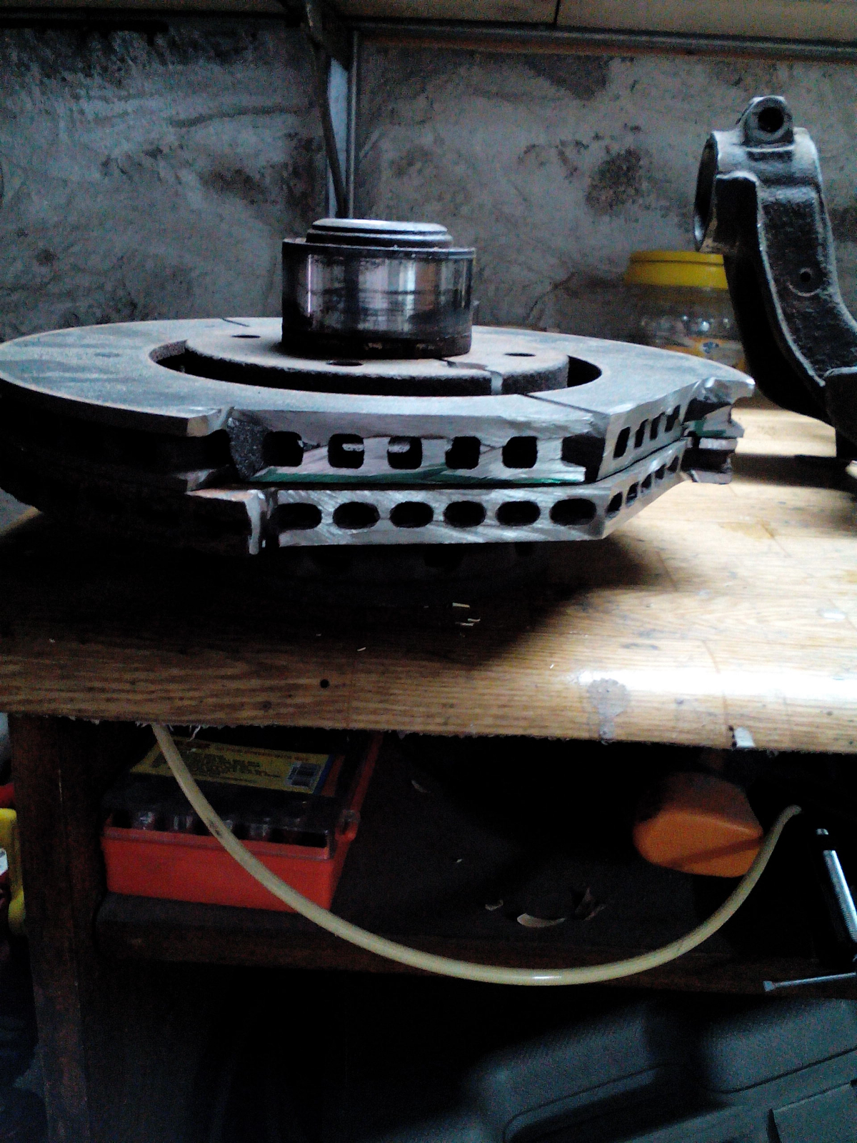

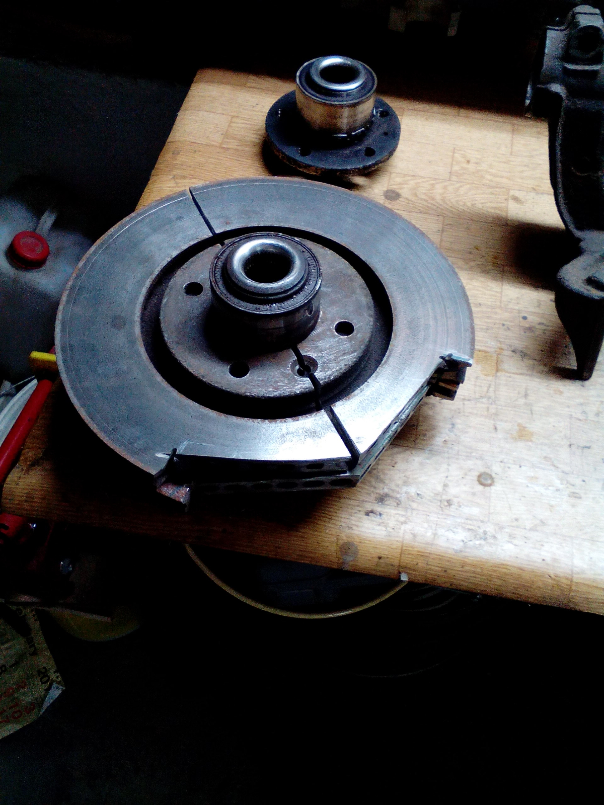

Който не иска да дава пари за специален инструмент може да си направи сам .
IVELINN
Мнения: 123
Регистриран на: Нед 21 окт 2007 10:50
Re: Комплект за монтаж на лагер главина на поло 9n
Мнениеот IVELINN » Сря 06 мар 2019 17:02
По този начин може да смените лагер главина на vw polo , seat ibiza , ford focus ,skoda fabia ,mazda 3
