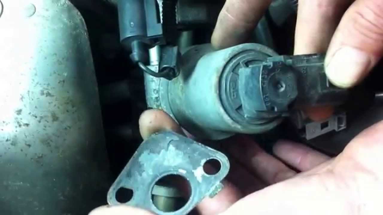

Днес го свалих и почистих. Като цяло, нямаше кой знае колко нагар , но външната метална гарнитура, беше изпускала и имаше доста ръждица по нея.
Не можах да купя нови гарнитури, но зачистих с шкурка старите и мисля че се получиха нещата.
Сглобих, огледах и вакумна (всички маркучета и връзки бяха добре), след което тествах,но след 10-на км., пак светна чека.

Както казах, в сервиза я закачихме няколко пъти на диагностика и първите пъти показваше бедна смес,(реално колата не беше карана няколко месеца). Чистим грешката и пак карам докато се появи отново, като последните два пъти, буквално си пишеше ,че има проблема с рециркулацията на отработените газове (точния номер на грешката не си го спомням ) но според монтьора, грешката води към ЕГР клапана. При гледане на живи данни, самия клапан работи мудно , затова го свалих и почистих.
Огледах и маркучетата , да не смуче от някъде въздух, но всички са изправни.
Имам съмнение в гарнитурите на егера, въпреки че и тях ги почистих с фина шкурка, но търся да купя нови, за да елиминирам и тази възможност.
