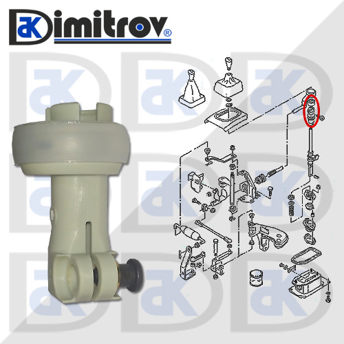

Мнениеот cekoman » Сря 19 юни 2019 20:31
За този пръстен ли става въпрос
RKS-1210 remonten komplekt skorosten lost Volkswagen Caddy Polo-500x500.jpg (102.62 KиБ) Видяна 2471 пъти

Аз точно там съм сложил и аз от една пластмасова тръба за да обере луфта и така карам от 2 години.Обаче сега не помага,майстора каза ,че не е от това.Самия лостов механизъм не ще да иде към 5 та

Мнениеот fluks » Пет 21 юни 2019 9:17
Точно за там става реч , то ако не е от там , значи долу е много зле работата.
