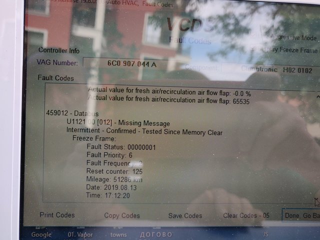

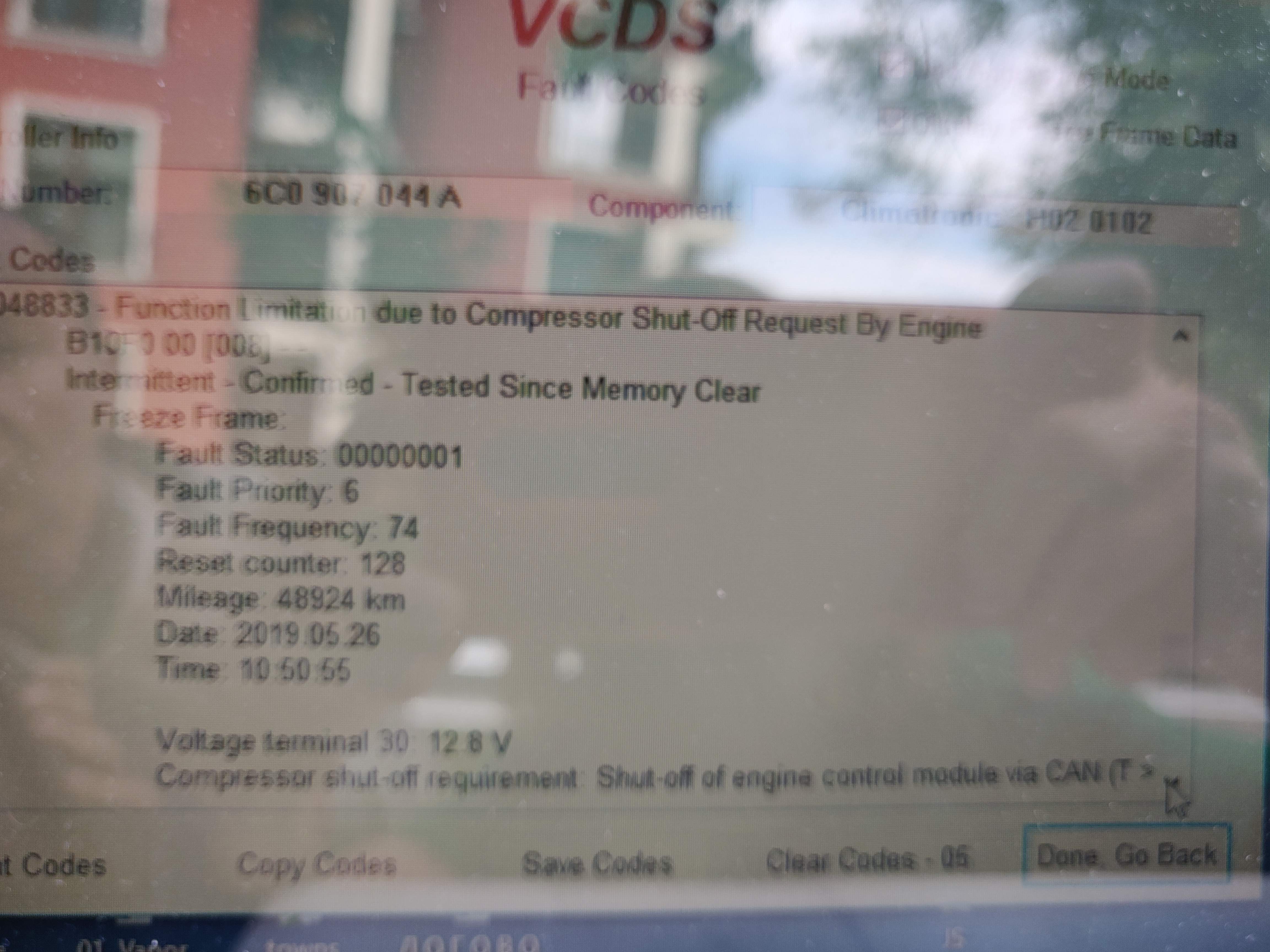

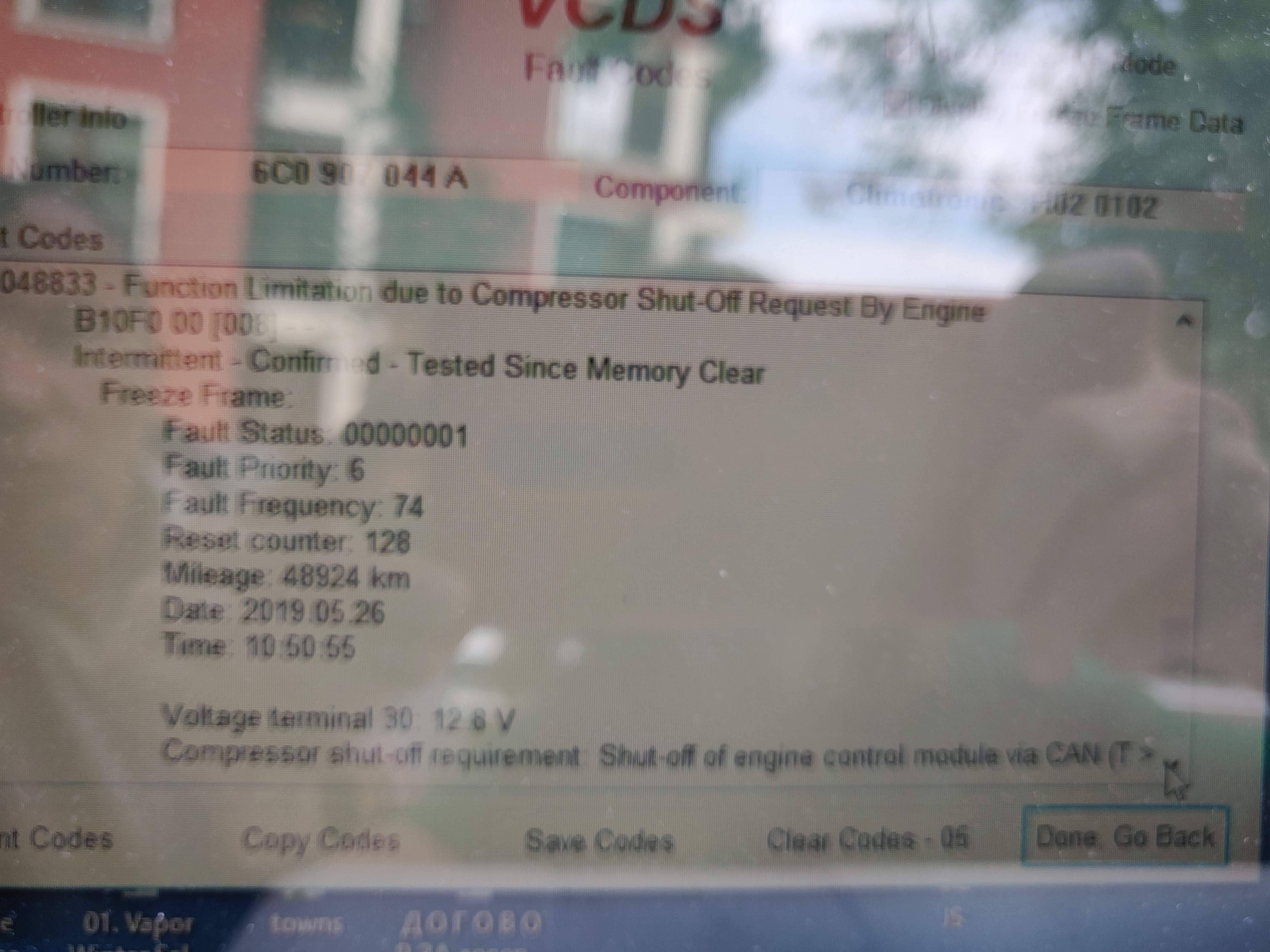

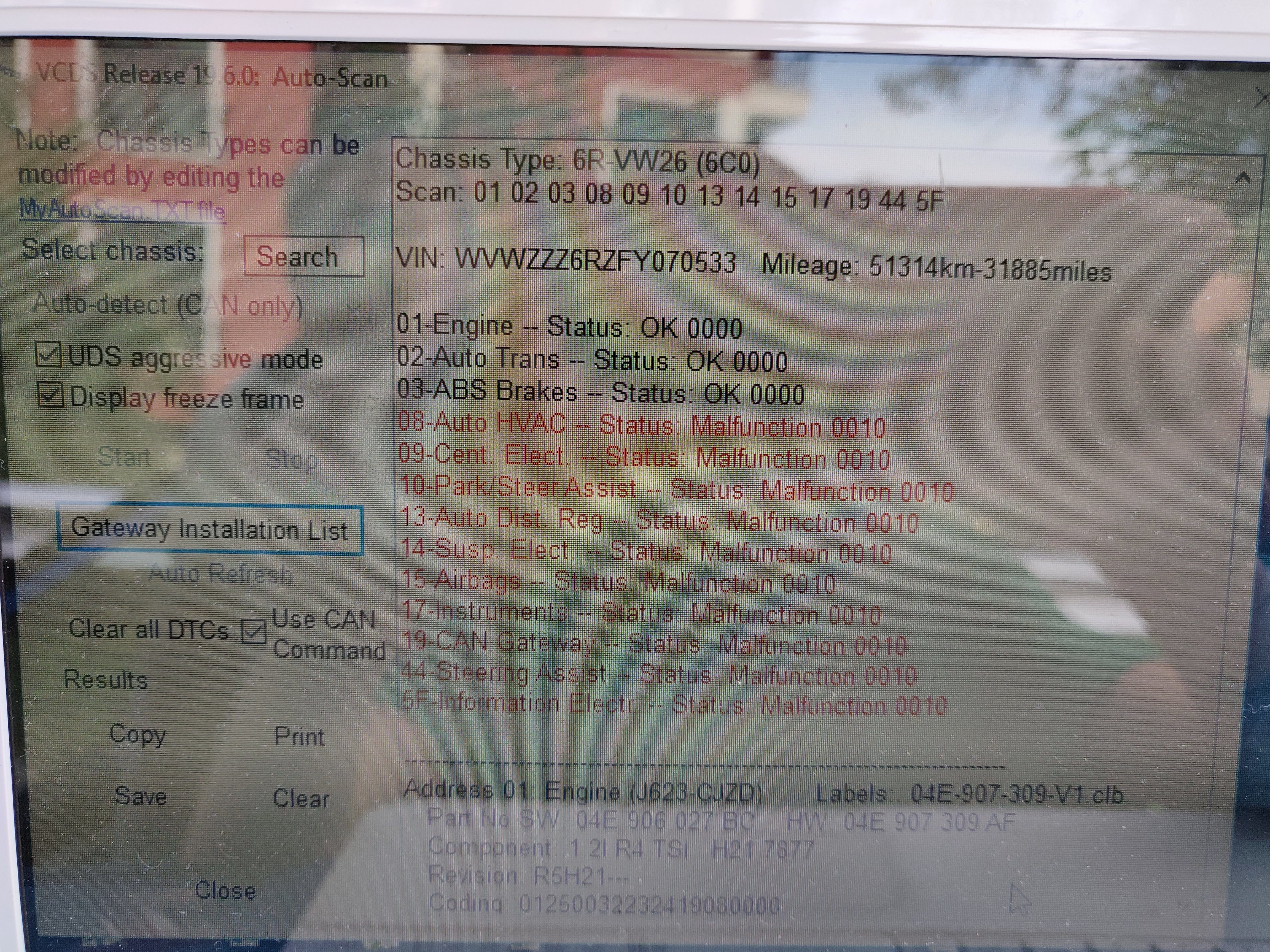

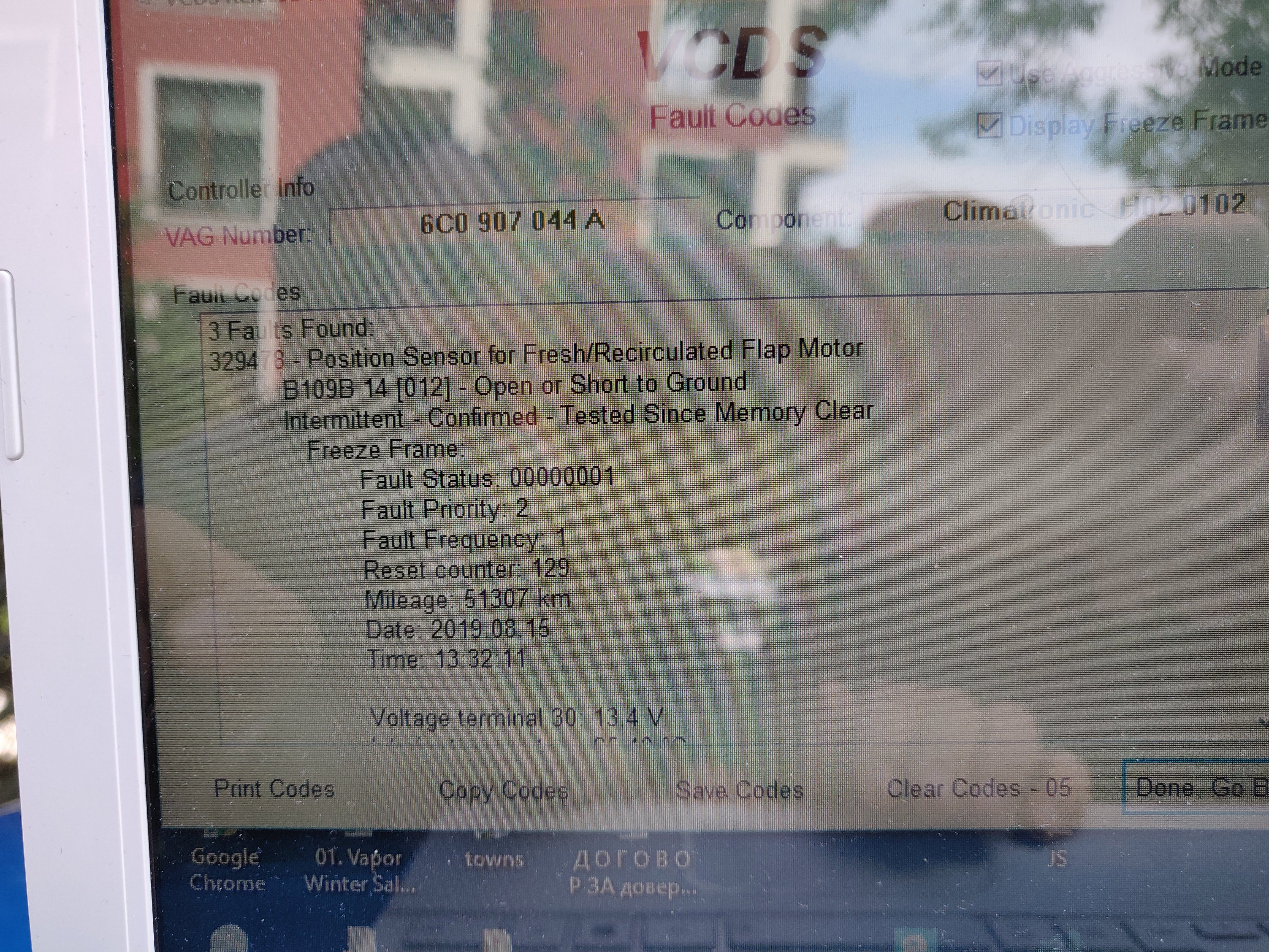

Много особен проблем.
Всичко започна шофирайки веднъж извънградско на темпомат и включен климатик. Изведнъж се усеща, че климатика духа топло и влажно, все едно е изключен. В същия момент осъзнавам, че спирачния педал се е втвърдил. След няколко натискания педалът потъна (стана нормален) и климатикът започна да работи нормално. Това се случва не веднъж.
Не установих проблем. Сервизът, който използвам не откри нито грешки, нито нищо. Загадка беше дори каква е връзката между компресора на климатика и спирачките.
Проблемът се влоши, като последния път, когато карах на дълго, педалът на спирачките се втвърдяваше, същевременно и климатикът спираше, буквално на няколко стотин метра. Дори силата на струята на въздуха се променяше от самосебе си. С две думи, интересно връщане от море беше, с две деца в колата.
В добавка, само натискането на спирачката "оправя" нещата, и колкото по-дълго време оставиш, след спирането на климатика, толкова по-твърд става педала.
В крайна сметка след поредна диагностика излезе следното...снимки прикачени.
Най-вероятно проблемът е електронен, моля тези, които са запознати за съвет. Благодаря!
