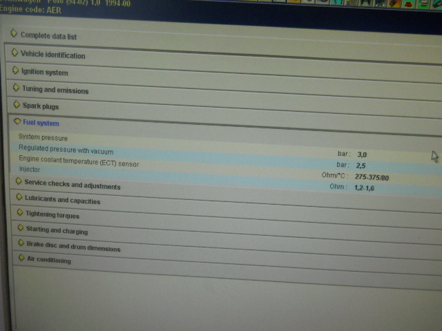

Само че мойта е 60 к.с и е 2001г, а тази помпа е за 50 к.с. Чета в интернет че специално за 1.4 60 к.с работи 2.50 bara или се бъркам.

Мнениеот niki_k » Нед 01 мар 2020 13:16
Ето,това е налягането и на твойта/60 кс и на 50 кс/-работят с еднакво налягане:
