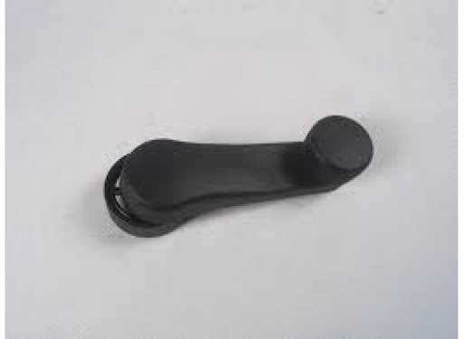

Второто ми въпросче е: как забога да си сваля дръжките, с които се свалят и вдигат задните стъкла? Четох тук теми, четох във Фейсбук коментари, дърпах, сецах на всички възможни страни и не искат да се извадят.

Пробвай да мръднеш пластмасовият пръстен в основата на дръжката в страни на оста на въртене (радиално) и посока на манивелката , както е дръпнат на тази снимка . Така се отключат манивелките за стъклата и с лекота се издърпват по оста на въртенена дръжката (аксиално). Не знам дали успях да го обясня.
