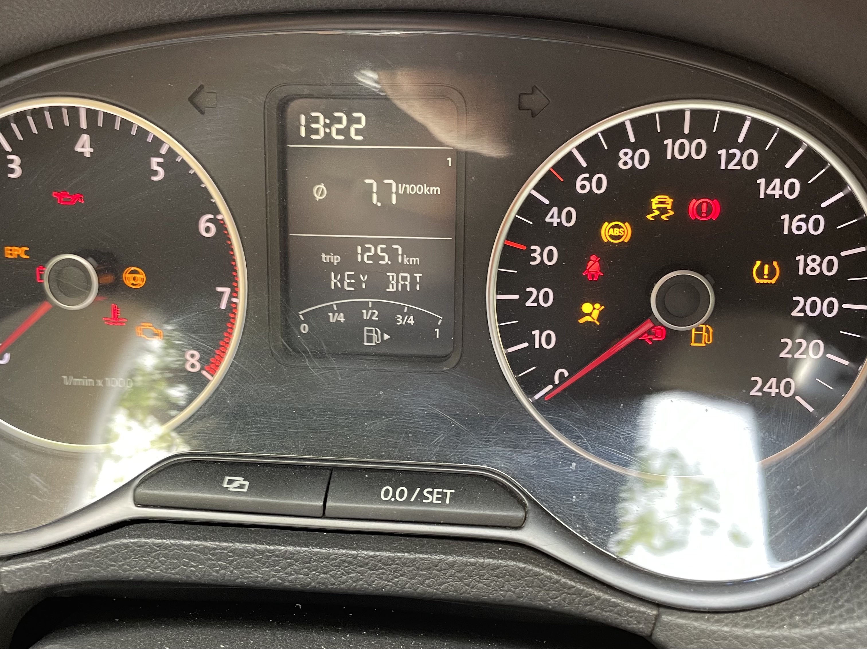

Здравейте , при даване на контакт ми се появява за кратко съобщението “ key bat ” на информационното табло . Смених батерията в ключа с нова ,без да проверя колко е останалия живот на старата ( грешка !!! ) , но съобщението продължава да се появява. Пробвах и с втория ключ , но съобщението отново си стои. Явно трябва по някакъв да се зачисти това съобщение ,но не намирам начина. Не успях и със стария си Vag-com. Ключовете си работят перфектно ,но съобщението си стои вече от половин година. Някакви идеи ?

Привет колега, можеш да пробваш да откачиш клемите на акумулатора за някакво време да се "ресетне" системата. Иначе от ВагКом няма фукнция да го изтрива май.

Колега,това с откачането на акумулатора не работи още от времето на Голф 3.
Да си знаеш.

Вържи се с диагностика и изтрий грешката....при мен със смяна на батерията изчезна но е на друга кола и по нова...
