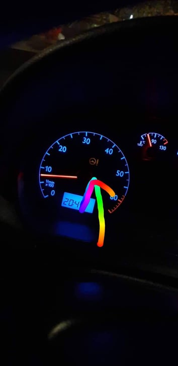

Здравейте колеги , светна ми икона на таблото на моето Поло , която не знам за какво е , ако някой от вас може да помогне , моля пишете !

най-често светва при проблем със серво мотора,но може и от ниско напрежение на зареждане евентуално алтернатор

Аз имах аналогичен проблем, но беше свързан с изчезване на хидравликата на волана. Въртенето на волана затегна и колата се управляваше трудно, с усилие. Проблемът беше решен със смяна на хидравличната помпа.
