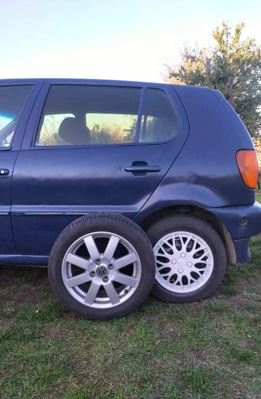

Здравейте,наскоро куипих джанти за половечето, 195/50/15
Въпросьт ми е дали е ок да карам с тях или ще прецакам нещо по ходовата част на колата? Някой карал ли е с 15ки поло? 6н

Съвсем леко си извън размера. По спецификация максималният размер е 195/45/15. Съвсем малко неточен ще ти бъде километража, както и ще имаш влошено ускорение в зависимост с кой мотор си. За самото окачване не би трябвало да е проблем. Виж само как са ти амортисьорите и пружините, да не се окаже, че опираш когато се качите 2ма души.

Благодаря за бързият отговор колега,колата е 1,6 75кс. Да кажем,че е "пъргава баба" ще проверя амортисьорите и пружините,надявам се да е ок :)

Нашето поло е 1,4 и е със 195/50/15 и с ниско окачване.Така е поне от 10 години.
